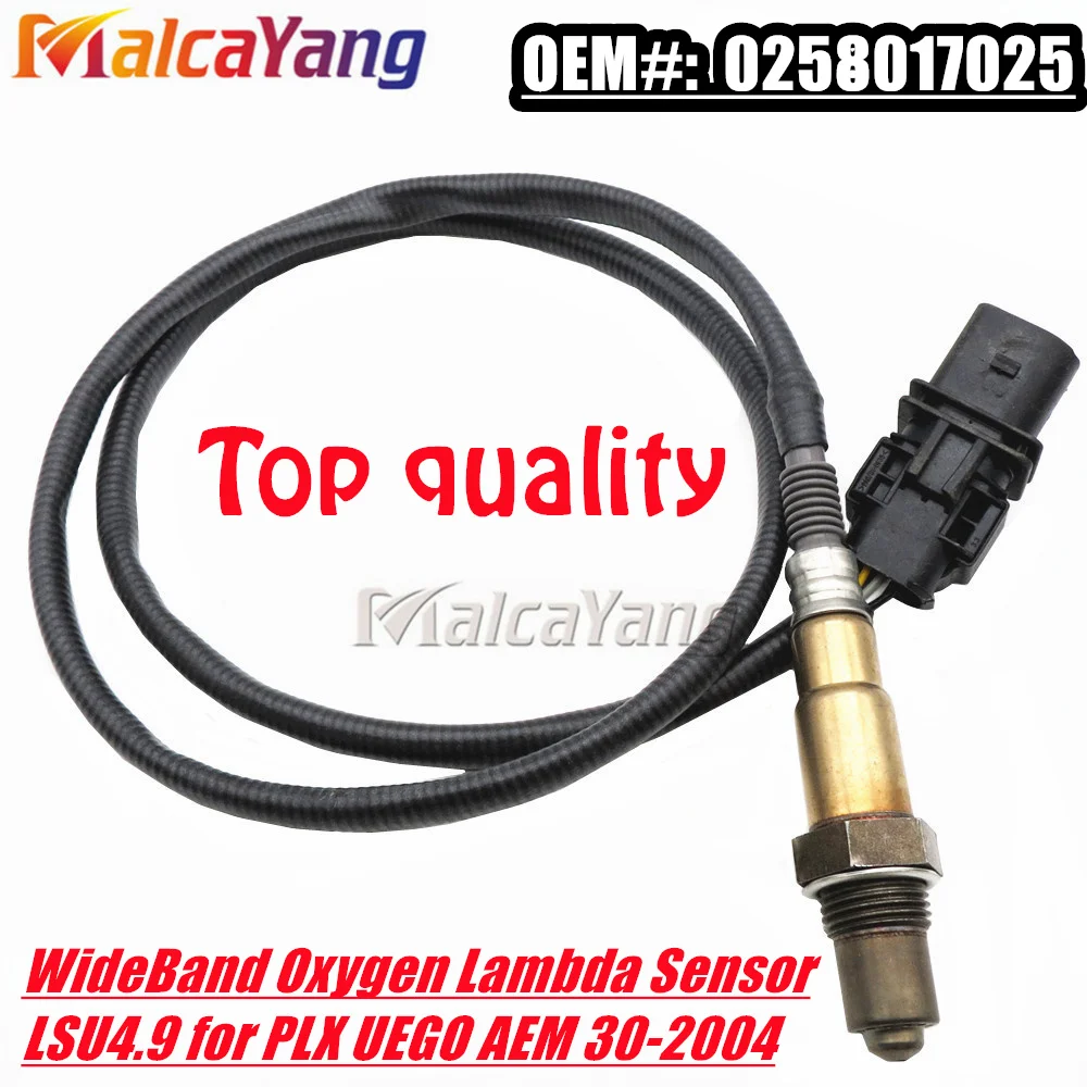

  • Ist halt ne Noname LSU4.9 Sonde. Wenn du dabei gehst und ein Schweißgerät hast würde ich sofort eine Lambdasondenmutter einschweißen die schräg steht. Das mit dem Kondenswasser wird garantiert wieder kommen, ist die Sonde nach nem Jahr wieder hin. Und dann gleich eine Bosch kaufen und mit dem Gerät verbinden.
    Der Original NoX Sensor ist vermutlich anders aufgebaut und macht das deshalb länger mit.
    Mein Weg wird sein - wenn ich mal Zeit und Muße habe:
    Lambdasondenmutter einschweißen. Lambdasondenstecker an den Noxem crimpen und dann die Noname durch eine Boschsonde mit Stecker tauschen. Sieht dann schon fast aus wie Original.
    Wenn die Sonde durch undichte Injektoren kaputt gegangen ist müßten auch deine Labmdasonden vor Kat, die nach Kat und die Kats selbst kaputt gehen. Ich denke es ist nur eine Ausrede und da der Anbieter im Ausland sitzt, mach das beste aus der Situation.

  • Hi, welche Lambdasonde ist das jetzt genau? :)
