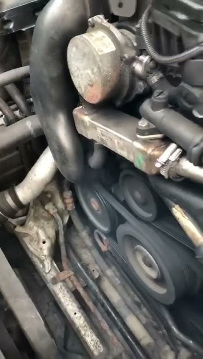

    das einzige, bei der AGR Kühlung ist das ganze ja oben an den Turbo geschraubt , dort sind ja diese Dinger wie eine Feder (hoffe ihr wisst was ich meine) damit das ganze ein wenig elastisch ist, dort ist es leicht undicht und qualmt raus bei Vollgas bzw. starten
    kann dass den Turbodruck so extrem
    Mindern?

  • Eines der Turbo Schläuche ist undicht oder das Rohr vom AGR Kühler ist undicht, da darf auf keinen Fall Abgas herausströmen. Du hast definitiv einen Ladedruck Problem, sieht man ja auch oben in deinem Soll / Ist Vergleich. Die beiden Werte müssen durchgehend nahezu identisch sein, bei dir ist eine viel zu große Abweichung.
  • Ja , das Rohr vom AGR ist undicht .. hab es identifizieren können.
    Verliert der Turbo dann so viel Ladedruck ?
    & was könnte das sein dass die Abstellklappe schließt bei laufendem Motor ?
