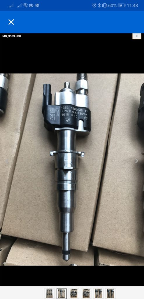

    Ich denke bzw. hoffe, dass die Jungs und Mädels von Bimmerstuff dieses Bild selbst aufgenommen haben. Der Kunststoff sieht schon sehr dunkel aus, eher schwarz und die Schrift ist weiß. Ebenfalls auffällig sind die dunklen Anlaufspuren an den geschweißten Bereichen. Bei (offensichtlichen) China Fakes habe ich diese Spuren nie gesehen, die sind vielleicht anders gefertigt, z.B. verpresst. Unterhalb des Anschlusses der Benzinleitung glaube ich bemerkt zu haben, dass bei "echten" Injektoren öfter man ein Code aus 2 Buchstaben eingenagelt ist. Beim Bild von Bimmerstuff ist dies bestenfalls angedeutet, schaut man genauer hin, sieht es oft so aus:
    Etwas unschlüssig bin ich mir mit der Kennzeichnung auf der Rückseite der Injektoren. Bis zum Index 10 ist ziemlich sicher "Siemens VDO" in den Kunststoff eingegossen. Bei Index 11/12 sehe ich die Kennzeichnung manchmal und manchmal auch nicht.
    Weiterhin bin ich für Tipps dankbar, insbesondere hinsichtlich des Gussform (Siemens VDO auf der Rückseite) und den genagelten Buchstaben (hier Beispiel: ED) und den oft angelaufenen, geschweißten Bereichen.

  • Ebenfalls auffällig sind die dunklen Anlaufspuren an den geschweißten Bereichen. Bei (offensichtlichen) China Fakes habe ich diese Spuren nie gesehen, die sind vielleicht anders gefertigt, z.B. verpresst. Unterhalb des Anschlusses der Benzinleitung glaube ich bemerkt zu haben, dass bei "echten" Injektoren öfter man ein Code aus 2 Buchstaben eingenagelt ist.
    Ich möchte mal behaupten daß die Anlaufspuren vom Laserverschweißen kommen, sprich der Injektor bei der Überholung eine neue Spitze + ggf.Feder erhält. Der Rest ist eigentlich mehr oder weniger simpel/unkaputtbar.
    Die Chinesen werden die Injektoren nur reinigen, optisch schön machen und weiterverkaufen. Oder halt selbst billig fertigen, was sich in der Haltbarkeit, Genauigkeit der Einspritzmenge, Spritzbild bemerkbar macht. Hatte zum ersten Test meiner Megasquirt Chinanachbauten von Boschdüsen gekauft, zu 5€/Stück. Auf den ersten Blick nicht zu unterscheiden vom Original. Und liefen sogar - zumindest für 10Minuten. (Danach demontiert, entsorgt und die guten teuren Bosch gekauft).
    Die eingeschlagenen Buchstaben müßten alle überholten Injektoren haben, ein Jahrescode?!

    Wegen der Anlaufspuren glaube ich, dass dies mit einer möglichen Überholung nichts zu tun hat. Auch bei der Neufertigung dürfte das Teil ja geschweißt worden sein, oder? Auch bei älteren Indexen sind diese Spuren zu finden, wenn auch teils weniger ausgeprägt.
    Bei den Buchstaben könnte es sich durchaus um einen Jahrescode handeln. Allerdings habe ich jetzt bei meiner Bildersuche praktisch keinen Index 12er ohne die Buchstaben gesehen. Nur offensichtliche China-Teile hatten das nicht. Wenn die Buchstaben aber nun auf eine Überholung hinweisen, dann gäbe es garkeine neugefertigten Index 12er? Wären die dann alle aus "älteren" Modellen entstanden und neu beschriftet? Oder sind die Teile größtenteils doch aus neuer Fertigung und die Buchstaben stehen fürs Herstellungsdatum?
