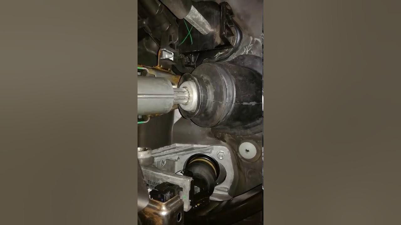

    Kleines Update meinerseits.
    Kreuzgelenk nachgezogen, keine Verbesserung
    Kreuzgelenk Welle getauscht, keine Verbesserung
    Lenkung Verschraubung kontrolliert, ggf. Nachgezogen, keine Verbesserung.
    Lenksäulen Verschraubung kontrolliert, ggf. Nachgezogen, keine Verbesserung.
    Dabei ist mir folgendes auf gefallen.
    Das weiße Kunststoffteil(siehe Bsp. Bild), hat in der Lenksäule und Verzahnung Spiel. Ob es an dem Kunststoff oder Lager liegt kann man nicht richtig erkennen. Daher kommt zumindest ein Geräusch.
    Somit habe ich eine gebrauchte Lenksäule bestellt(NP 800eu), mal sehen ob die in einem besseren Zustand ist.
  • Update:
    gebrauchte Lenksäule klappert genauso.
    Somit habe ich diese gar nicht erst verbaut.

  • Hallo, ich hatte exakt das gleiche Problem bei meinem mit der ESP Lenkung. Alles mögliche getauscht und am Schluss war es das Lenkgetriebe selber an der Verzahnung. Die dann getauscht und sofort Ruhe.
  • Update:
    Du hast das komplette lenkgetriebe getauscht?
    Wäre ja wieder klasse... Gewährleistung abgelaufen und die Verzahnung ist eingearbeitet.
