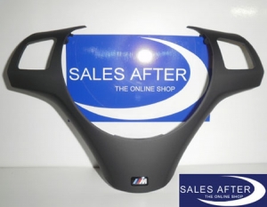

Aber um die Blende zu entfernen würde ich den Airbag einfach drin lassen, das geht problemlos mit eingebautem Airbag wie schon geschrieben wurde.
Ja mein Gott Klemme die Batterie dann einfach ab, safety First undso haha..ja ich werde mir die Blende mal bestellen und dann wage ich mich dran, sobald der bmw aus der Werkstatt kommt
Wie gesagt, unnötig wenn nur die blende ausgebaut wird.
Letzte Woche noch abgebaut und in schwarz Matt lackieren lassen, den alten Schmutz, sprich Softlack kriegst du mit diversen Sachen runter, hab Orangenöl benutzt.

Da ist nichts was den Airbag auslösen könnte.
Du kommst nichtmal in die Nähe von irgendeinem Stecker oder Kabel.
Es ist nur etwas umständlicher die blende wieder aufzusetzen weil der Airbag eben im weg ist.
Wegen dem Ausbau der blende, 30 bis 40 min zu warten aber einfach zu blöd. Vor allem weil ich bei mir halt alles mögliche im Radio einstellen muss (inklusive Android auto).
Machs im Endeffekt wie du denkst.
Den Airbag lösen statt ganz ausbauen ist vermutlich die einfachste Lösung. Dazu den Airbag lösen, in dem man mit einem 25er Torx Schraubendreher in die zwei entsprechenden Löcher hinterm Lenkrad reindrückt, bis sich die Verriegelung löst. Von der Sache her kann man den Airbag dann einfach nach vorne klappen und drumherum arbeiten.
Offensichtlich lässt man die Zündung in der Zeit aus. Also ohne Keyless den Schlüssen nicht reinstecken. Mit Keyless Go den Schlüssel außerhalb des Autos lagern.
Also eigentlich hab ich mit dem Kommentar den Airbag auszubauen das so gemeint, das es eben sein kann, in einer unaufmerksamen Sekunde, das einem der Airbag über die neue Blende rutscht und die dann zerkratzt. Ich hab das leider schon gesehen, das Leute das geschafft haben, weils eben umständlich ist und die Kabel auch kurz... Pflicht ist es natürlich keine. Klar.
Ich bau die Blende zum Reinigen regelmäßig aus. Da rutscht kein Airbag über die Blende.
