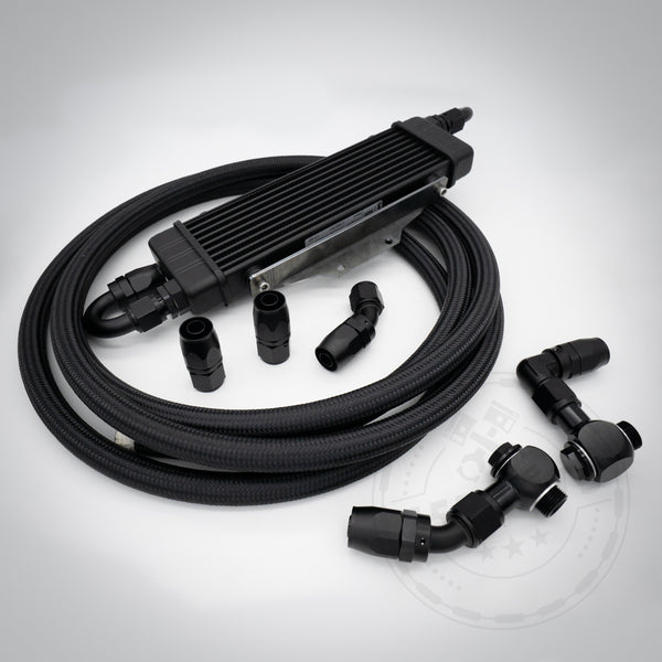

  • Hallo zusammen, ich fahre einen 2008 335i E93 mit dem DKG und N54 Motor. Mein Kollege hat sich jetzt auch endlich ein Cabrio gekauft und sind die letzten paar Tage viel gefahren. Dabei ist mir aufgefallen das gerade bei sportlicher Fahrweise meine Öl und Wassertemperatur auf 130/110-112 Grad hochgeklettert ist. Außentemperatur 30Grad +/- bisschen was.
    Ansich ja nicht so schlimm da bei Normalfahrt die Temperaturen von Öl meistens 120 hat und Kühlwasser um die 100. Dennoch spiele ich mit dem Gedanken einen besseren Wasserkühler und einen Zusatz Ölkühler zu verbauen.
    Gefunden hätte ich die folgendes da diese auch Plug and Play sind und auch in Originalgröße sind.
    Stage 1 Zusatz "Plug and Play" Ölkühlerkit passend für BMW 135i, 1er M Coupe, 335i(x) N54/N55
    Da wir selbst mit den eigenen Fahrzeugen oft auf der Rennstrecke unterwegs sind, kennen wir die Schwachstellen verschiedener BMW Modelle in diesem…

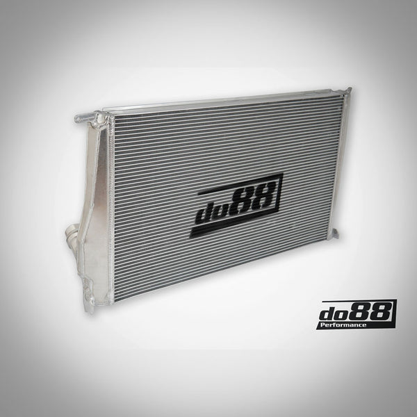

    do88 Upgrade Aluminium Wasserkühler passend für BMW 135i 335i 35i N54 N55 2007-2013 (E9X E82 E89)
