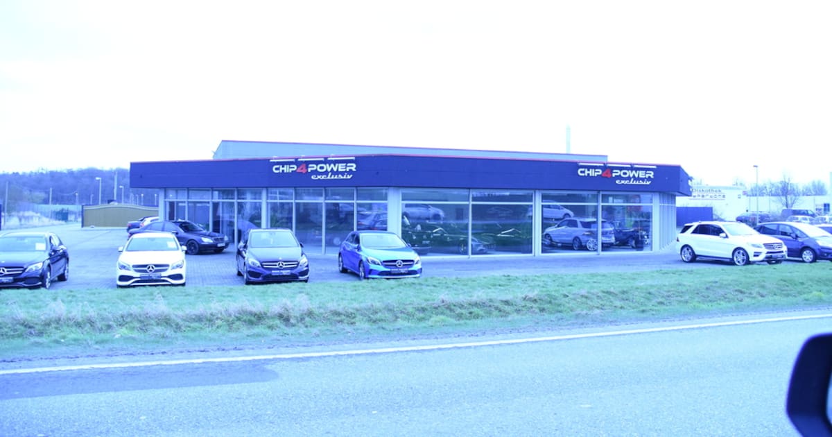

  • witziger artikel zum thema chiptuning und wie blöde manche menschen doch sind..
    jetzt wirds für viele richtig hässlich!! :fail::fail:
    Versicherungsbetrug: 300 Strafbefehle für Autofahrer
    Nachdem der Betreiber des Sehlener Autohauses „Chip4Power“ zu dreieinhalb Jahren Gefängnis verurteilt worden ist, geraten jene Fahrzeughalter in den Fokus der…
    www.ostsee-zeitung.de
    (ich kenn das autohaus, fahr da im sommer immer vorbei, rügen is ja meine zweite heimat)
