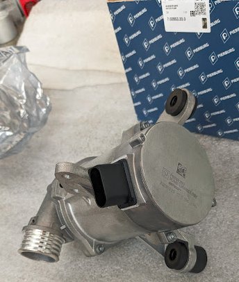

    Moin,
    so, ich wollte noch die Auflösung liefern, die neue Kühlmittelpumpe ist installiert.
    Austausch war nicht wirklich erfreulich, wenig Platz und viele anzuschliessende Schläuche, ständig tropft Kühlmittel irgendwo raus. Erstaunlich auch, wie hartnäckig die sog. Schnellkupplungen fest hängen können.
    Sei's drum, der Fehler ist weg, die Pumpe läuft nicht mehr dauernd. Der Batteriesensor ist wieder angeschlossen und der BSD Fehler lässt sich löschen und taucht nicht wieder auf.
    Also war es richtig, das die Pumpe obwohl sie lief irgendeinen elektrischen Fehler hatte, der mit der Ansteuerung zu tun hat.
    Danke an alle die sich beteiligt haben, insbesondere natürlich Yannick.
    Grüße, Guido Pumpe
    Ja, danke Jungs! Ich besorge dann mal keine Ramschpumpe und lass sie nicht einbauen von dem Mechaniker, der langsam grau wird. Mal sehen, ob ich das hinkriege !?
    Werde aber auf jeden Fall berichten.
    Grüße, Guido
