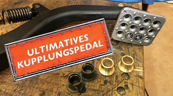

Mit Entfernen der Feder wird das Pedal (zumindest bei mir) super wabbelig. Echt nicht angenehm es zu bedienen. Es fühlt sich an, als ob irgendwas fehlt, nicht angezogen ist o. ä.
Mit Verbau der Hülsen ist dies Problem behoben.

Das ist ja mal geil!! Vielen Dank für den Link! Cool, dass auch andere diese Problematik erkannt haben!
Hast du diese Hülsen selbst verbaut?
Der Preis für die Hülsen ist zwar ziemlich krass (Materialwert + Arbeit vielleicht 3€), aber da ich leider keine Drehbank bzw. CNC Maschine habe, werde ich mir die wohl mal holen! Echt coole Sache.
Hülsen habe ich selbst verbaut. Aber noch bevor es den Shop gab. Das Spiel wird damit auf ein für mich angenehmes Maß reduziert. Alle Maßnahmen in Summe haben zu einem richtig guten Kupplungspedal geführt. Kann es jedem nur empfehlen, der davon genervt ist.
Abhilfe gegen seitliches Spiel können bessere Hülsen schaffen.
