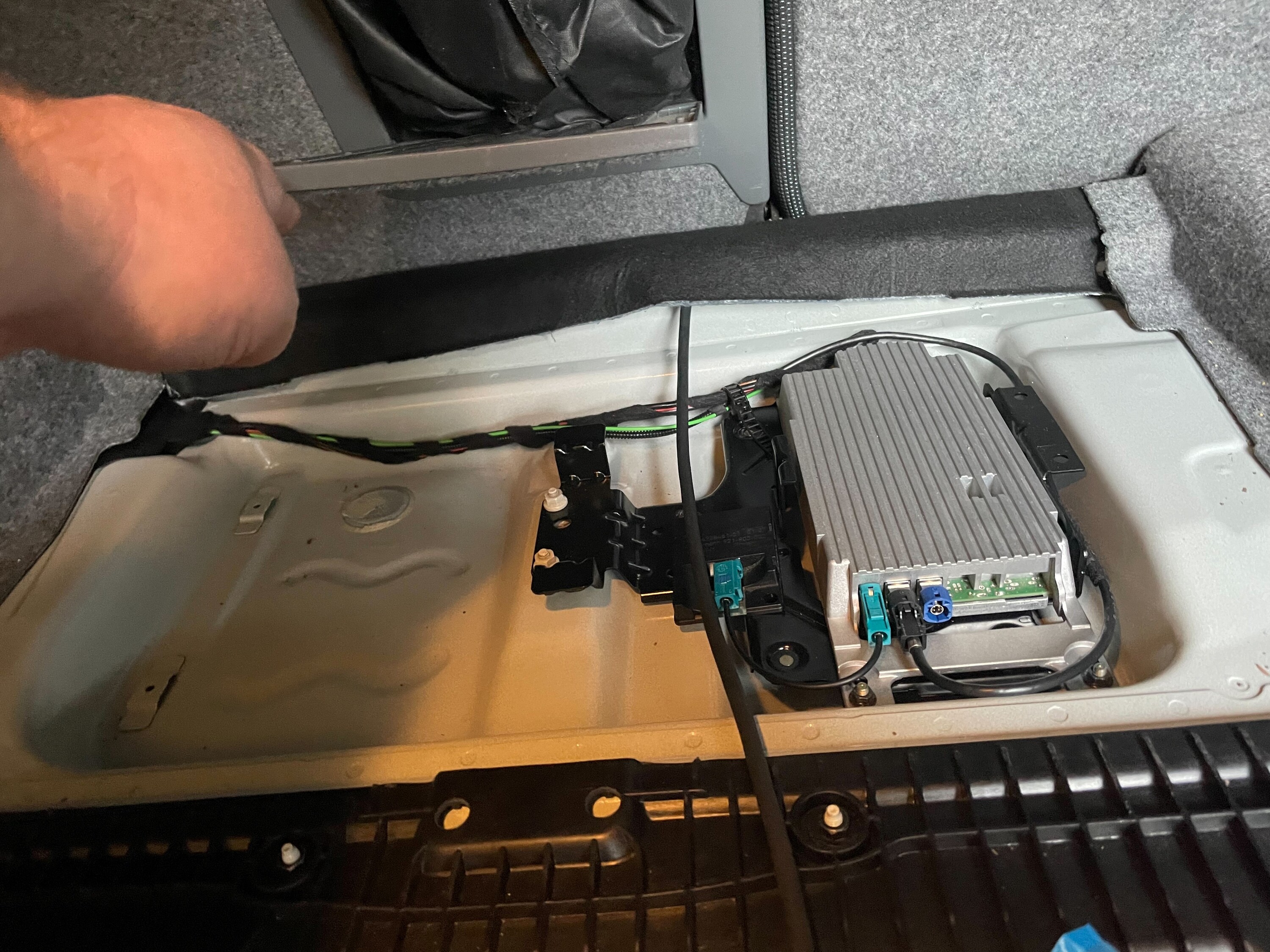

    Für alle, die ein MASK mit kleinem Bildschirm besitzen und sich das Mr12volt gönnen wollen (High quality sound über MOST) aber lieber auch ein großes Display haben möchten, habe ich hier eine Lösung:
    - Die Kombi lautet: CCC 8.8” Display und Mr12volt kaufen
    -> altes 6.8” Display durch ein gebrauchtes größeres Ersetzen und dann die Pins auf der CarPlay Box programmieren wie ein 8.8” Display.
    Funktioniert einwandfrei, aber es gibt einen winzigen Schönheitsmangel, denn die interne BMW Menü Darstellung ist links im Eck und füllt nicht das ganze Display aus. Aber ganz ehrlich: Mit CarPlay braucht das eh kein Mensch mehr - außer für die Service-Anzeige. Als Vorteil für die mit dem kleinen Navi-Rechner lässt sich alles easy unter dem Navi - hinter der Blende verstecken, weil da ein ganzer Schacht frei ist - anders als beim großen Navi-Rechner.
    Hier ein paar Bilder im CarPlay Modus:
    Und hier im BMW Menü:

    Sehr cool. Habe mir gestern auch das Mr12Volt-Teil bestellt. Auch CCC. Denke es wird mich nicht stören dass die Auflösung nicht so modern ist... die Karre ist ja auch schon alt, aber ich wollte einfach keine Einbußen bei der Audio-Qualität.
    Bin gespannt wie sich der Einbau gestalten wird.
    Zum Einbau vom Mikro kannst du hier mal reinschauen: Lässt sich elegant im SZD verbauen. Falls du ein BMW FSE-Mikro schon auf der Fahrerseite hast, ist der Schacht auf der Beifahrerseite frei und für das Mr12volt Mikro nutzbar.
    Über Mr12volt habe ich hier ne Menge geschrieben. Es gibt auch Bilder. Falls du aus der Nähe kommst, kannst du es dir auch bei mir anschauen.
    Generell ist über dem FZD einwenig extra Platz. Allerdings sind die BMW Mikrofone perfekt passend für die Aussparung. Ein weiteres daneben wird wohl schwierig. Bei meinem Auto war keine FSE und daher auch keine Mikros vorhanden. Ich konnte deshalb die Blindkappe aus der Mikro-Aussparung ausclipsen und dann dort das Mr12volt Mikro einsetzen und mit etwas Klebeband befestigen.
    Ich kann dir nicht sagen, ob die BMW FSE noch gut funktioniert, wenn du nur 1 der beiden Mikros verwendest - oder - ob man das Original-Mikro aus dem Einsatz/Verkleidung nehmen kann, um es dann zusammen mit dem Mr12volt-Mikro in den Einbauschacht einzusetzen?
