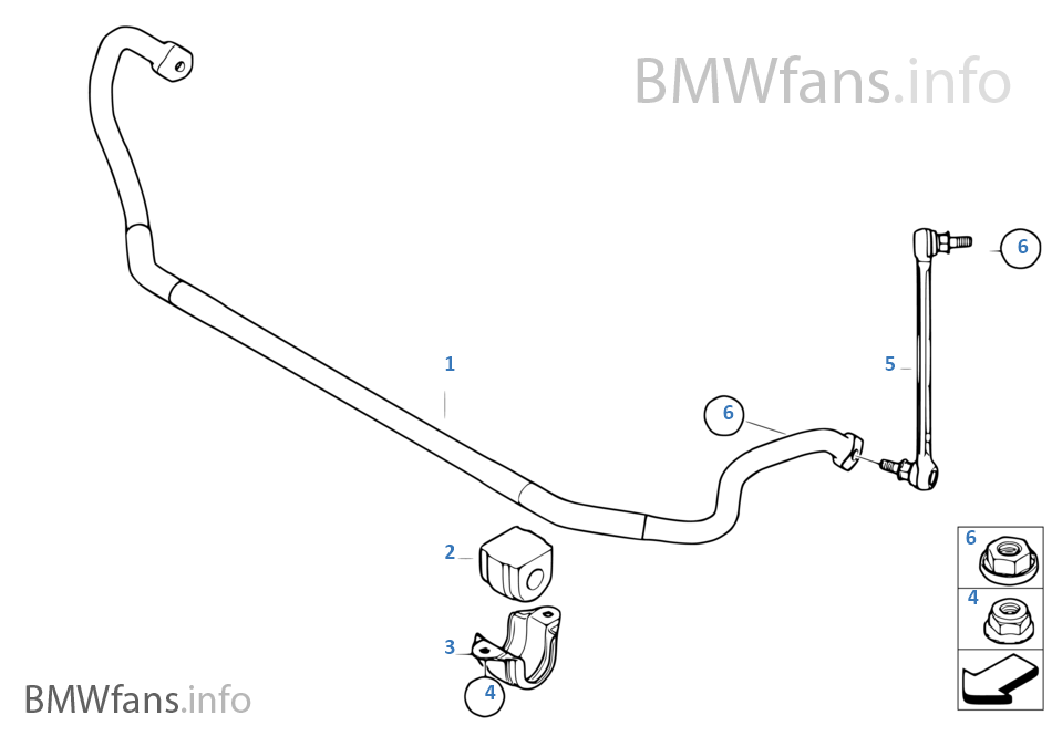

    Bei meinem sind sie verklebt gewesen, die Drehung war nur aufgrund der Elastizität der weichen Gummilagern möglich und nach 30 tkm konnte man auch noch nicht von einer Überalterung sprechen. Ist vermutlich ab 04/2010 , die Haltebügel sind auch anders wie beim VFL. Deswegen gibt's die Gummilager ab 04/2010 auch nicht einzeln sondern nur komplett mit Stabi:
    http://de.bmwfans.info/parts-c…nt_axle/stabilizer_front/
