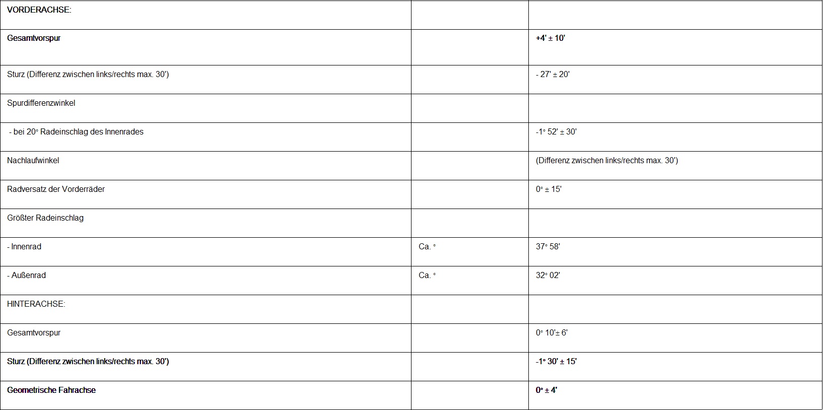

  • Die xdrive modelle haben auch noch eigene vorgaben:
    [Blockierte Grafik: http://666kb.com/i/cms1mxqkbwavj5pgw.jpg]
