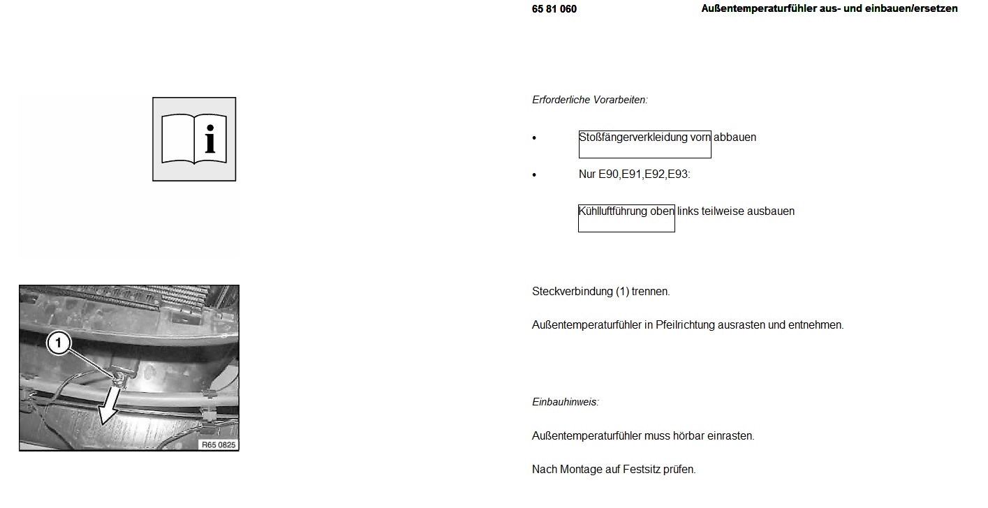

Normal eher weniger, da dieser Temperaturfall zum 1. mal aufgetreten ist. Der ist jetzt wieder auf aktuellem Stand. Trotzdem, wo is die scheisse ![]()
[Blockierte Grafik: http://666kb.com/i/cn1ynv3wjksrzbual.jpg]
