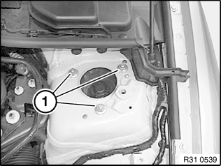

Ich brauche Hilfe beim Anziehdrehmoment der Muttern am Stützlager (Domlager).

https://www.newtis.info/tisv2/…-31-spring-struts/GZcs88WHatte nach dem Tausch der Dämpfer und Stützlager die alten Muttern montiert (auf Anfrage bei BMW seien sie nicht zu tauschen - im Gegensatz zum Hinweis im TIS). Eine wird jetzt nicht mehr fest. Hoffe es liegt an der Mutter und nicht am Stehbolzen vom Stützlager.
Werde morgen neue verbauen und tue mir schwer mit den AZ. Habe, soweit ich weiß, kein SWP (VIN ist A164606), dann wären es laut Tabelle 64Nm für die kleinen Muttern. Allerdings ist es 13er SW.
https://www.newtis.info/tisv2/…-31-spring-struts/5WkUxruDanke schonmal
M8 34Nm. Stehbolzen hast bestimmt runtergedrückt
Das Gewinde überdreht? Falls ja, was ließe sich dann machen? -
neuen Stehbolzen rein oder Durchgangsschraube oder neues Domlager
Ich glaube er meinte, dass du den Stehbolzen beim Festdrehen heruntergedrückt hast und dieser sich nun beim Festziehen der Mutter einfach mitdreht.
Aber ich unterstelle Mal, dass du das sicher festgestellt hättest. So kann ja nur Mutter oder Stehbolzen rundgedreht sein. -
Aber ich unterstelle Mal, dass du das sicher festgestellt hättest. So kann ja nur Mutter oder Stehbolzen rundgedreht sein.Okay, verstehe. Falls das Gewinde vom Stehbolzen unten rund wäre, könnte man bedenkenlos zwei Scheiben unter einer neuen Mutter untelegen? Restgewinde ist genug vorhanden. Aber ich schaue es morgen an. Neue Muttern hole ich sowieso.
Sehe ich kein Problem.
Danke.
Gerade doch noch geschaut. Der Stehbolzen ist fest, selbe Höhe wie die beiden anderen. Die Mutter dreht durch, links- wie rechtsrum.
Wie bekomme ich sie am Besten runter?
