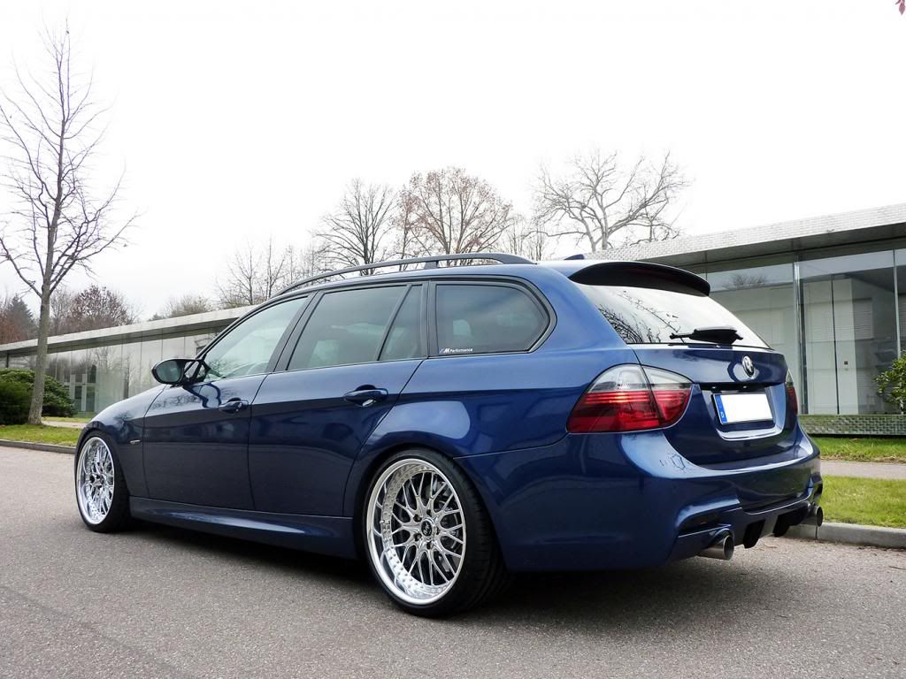

  • Ich fahre an meinem E91 der HA eine 10,5j x 19 Zoll mit 265/30/19 und mit 5mm Distanzscheiben und es muss garnichts gemacht werden wenn die ET stimmt!
    Könnte sogar anstelle der 5mm Distanzscheiben,10mm pro Seite nehmen dann wäre es aber recht grenzwertig.
    VA also mit der 9j Felge müsste gehen bei dir sofern kein Gewindefahrwerk verbaut ist!
    Wenn vor hast eines zu verbauen, wird es nicht funktionieren.
    Ich hatte bei meinen 3tlg. Felgen an der VA eine 9j ET 38 und gerade weil ich ein Gewindefahrwerk verbaut habe, hat die Felge mit dem Innenbett am Federbein (Feder) geschliffen/aufgesetzt bzw. ich konnte die Felge ohne 20mm Distanzscheiben garnicht auf die Radnabe setzen. Mit 20 mm Distanzscheiben hatte ich geradeeinmal die vom Tüv vorgeschriebenen 5mm (Feste Teile) Abstand zur Feder wo ich gebraucht hätte aber dann stand die Felge zu weit aus dem Radkaten raus.
    Nun habe ich die 9j Felge (3tlg.) an der VA durch austausch der Felgeninnenbetten auf 2 Zoll Innenbetten umbauen lassen. Aktuell an der VA 8,5j ET32 mit 5mm Distanzscheiben. Passt perfekt innen und aussen!
    Hier ein Bild mit 8,5 und 10,5j x 19 Zoll ohne die kleinste Karosseriearbeit!
