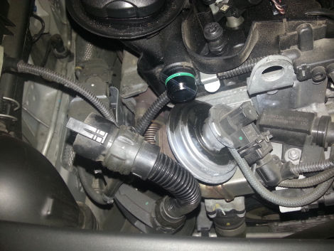

Glühkerzen hab ich schon besorgt, werde ich heute Abend wechseln. LMM und Drosselklappe habe ich schon seit geraumer Zeit sporadisch als Fehler, keiner löst die MKL aus, scheinbar. Drosselklappe habe ich mit R*gold getestet und keine Probleme gehabt. Die hat einwandfrei funktioniert. Ölsensor ist nicht angeschlossen, muss beim nächsten Ölwechsel getauscht werden. Die Meldung kann also ignoriert werden.
Bin für jeden Tipp dankbar, insbesondere was die Meldungen zu LMM und Drosselklappe angeht. Ich hab nicht wirklich Lust beide auf Verdacht zu wechseln... Thermostate scheinen ja voll in Ordnung zu sein, die 90 Grad werden flott erreicht.
