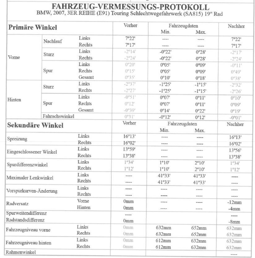

  • [Blockierte Grafik: http://i220.photobucket.com/albums/dd299/schaumat/BRT%20e91b.jpg]
    Also,
    im Anschluss an das Protokoll von BRT (s.o.) nun das Protokoll der Messung von heute Morgen.
    Ergebins: Alles aus dem Lot nach ca. 1000 km nach Fahrwerkseinbau und Vermessung.
    Ich habe jetzt zwecks schrittweiser Annäherung an die tanzende HA und den leicht nach rechts ziehenden Wagen erstmal nur die Spur auf der Hinterachse einstellen lassen. Das war ja von der Fahrdynamik heraus betrachtet die Fehlerquelle Nr.1.

    [Blockierte Grafik: http://i220.photobucket.com/albums/dd299/schaumat/908/BRT/Nachvermessen%20e91.jpg]
    Leider ist mir erst beim Scannen des Protokolls aufgefallen, dass er bei der Anwahl meines Modells und Fahrwerks das Schlechtwegepaket mit 19" Rad ausgewählt wurde am Hoffman Spurvermessungstool.
    Ich denke, es gibt einen Grund, warum man hier aus rund 30 verschiedenen Fahrwerkskonfigurationen wählen kann.

  • Hier ist mein Vermessung.
    Eibach pro mit Federn mit seriendämpfern, alles neu vor 8000km.
    Reifen hankook s1 evo; va 225 ;ha 255;
    Auto schwimmt richtig krass ist richtig nervig...schneller wie 130km/h geht nicht.
