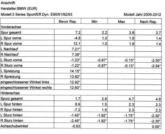

Komischerweise sagt das Protokoll von BRT, dass die Spur der HA links und rechts gleich sind mit jeweils (!) 2,3mm = 0,27° = 0°16,5' (!). Sollte man hinten nicht auf beiden Seiten insgesamt maximal 20' Vorspur fahren? Dann würde ich ja 65% über dem Maximalwert liegen mit 16,5' je Rad?

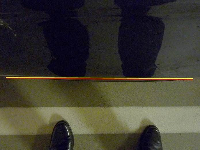

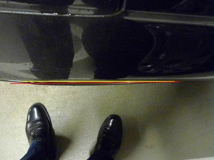

Ich weiß, man sollte sich nicht am Blech orientieren wegen der Toleranzen und so. Aber dennoch habe ich mal zwei Bilder angehängt, in denen man vielleicht erkennen kann, was ich meine mit ungleicher Vorspur
Hier das linke Hinterrad von oben:
Ganz geringer Öffnungswinkel: Rad steht nur ganz wenig vorne rein (links = vorne) im Bezug zur Kotflügelkante. (Gelb = Blech, Rot = Felge)
[Blockierte Grafik: http://i220.photobucket.com/albums/dd299/schaumat/908/BRT/P1180546lines.jpg]
Hier das rechte Hinterrad von oben:
Größerer Öffnungswinkel: Rad steht im Vergleich zur Kotflügelkante vorne (rechts = vorne) mehr rein. Der Winkel zwischen Blech und Felge ist augenscheinlich größer.
[Blockierte Grafik: http://i220.photobucket.com/albums/dd299/schaumat/908/BRT/P1180547lines.jpg]
Wenn die Vorspur des rechten Hinterrades größer ist, zieht die Hinterachse doch nach links und der Wagen müsste dann leicht nach rechts ziehen - was ja auch der Fall ist.
Das würde sich auch mit meinem Fahrempfinden decken oder mache ich einen Denkfehler?

Klappspaten fährt hier einen anderen Wert, und er fährt ja 18 Zöller, also nicht direkt vergleichbar mit mir, aber dennoch hat er mit dem gleichen Spurwert keine solche Probleme wie ich.
Auch er musste nochmal zum Vermessen, nachdem sich sein Fahrwerk gesetzt hatte...
Das alles natpürlich nur, wenn die Protokolle auch die echten Werte anzeigen.... Um eine neue Vermessung komme ich nicht herum. Das ist mir klar...
Hier meine Werte von BRT:
[Blockierte Grafik: http://i220.photobucket.com/albums/dd299/schaumat/BRT%20e91b.jpg]
