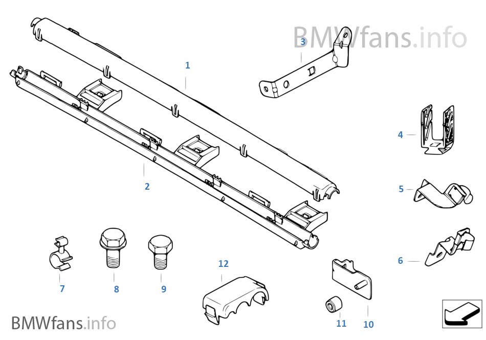

    mir ist heute bei Arbeiten am Motor eine Kabelführung aus Plastik, die direkt über den Motorblock verläuft, abgebrochen. Jetzt habe ich ein lautes Klappergeräusch, wenn der Motor läuft. Da die Kabelführung permanent wackelt und an der abgebrochenen Stelle gegen ihre eigene Aufhänung schlägt. Anbei ein Bild, indem ich die abgebrochene Halterung markiere.
    Nun habe ich gesehen, dass versetzt zu der abgebrochenen Halterung weitere Halterungen vorhanden sind. Leider passt hier die Kabelführung von den Abständen her nur an zwei Stellen.
    Meine Frage ist nun, ob man diese Kabelführung passend für die Positionen mit den drei Punkten nachbestellen kann und welches Teil das genau wäre.

    ich war im Teilekatalog direkt bei BMW unter (https://www.parts.bmwgroup.com…ETK&ENTRY_ID=WebETK_START). Konnte das entspr. Teil aber dort nicht finden.
    Danke für das Heraussuchen bei BMWFans! ... Jetzt würde mich nur interessieren, ob man das Kabelkanal Unterteil (TN: 12527531217) auch mit den versetzten Halterungen bekommt, da ja bei mir die linke abgebrochen ist.

  • Es gibt für die "Kabelummantelung" verschiedene Teilenummern je nach Motor und Links-/Rechtslenkung. Aber welche dann letztendlich passt, weiß ich nicht.
    Beispiele
    318d N47
    http://de.bmwfans.info/parts-c…em/cable_harness_fixings/
    325i N53
    335d
    335i N54
