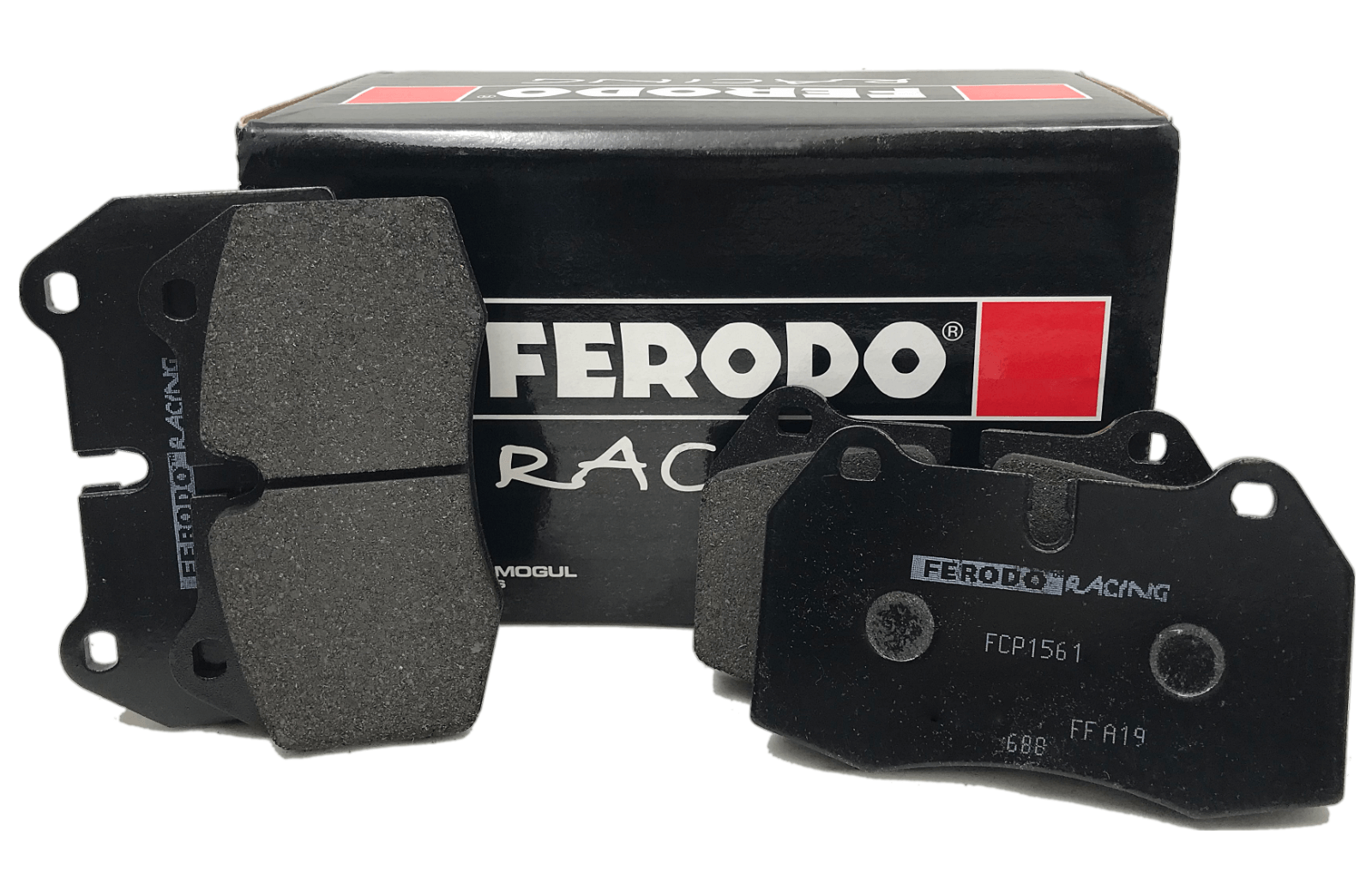

Gibts Erfahrungen über sonstige Bremsbeläge für die F30 Anlage? Finde da nichts

Die Federo DS 2500 sind gute beläge! allerdings solltest du sie nur fahren wenn du keine Originalen Bremsscheiben fährst, da diese harten beläge hierbei zu hohem Verschleiss der Bremsscheibe führen, Als bremsscheiben würde ich dir die Tarox F2000 ans herz legen die EBC turbo groove sind auch nicht schlecht, aber bei dem Verhältnismäßig geringen Preisunterschied lohnt meiner meinung nach der Aufpreis zu den F2000.
Solltest du jetzt nicht mehrer Autobahnvollbremsungen in kurzer dauer hintereinander fahren oder Ab und zu auf die Rennstrecke gehen sollten auch die Federo DS-Performance gut ausreichen! diese kannst du auch mit orignalscheiben fahren, haben allerdings wie serienbeläge auch den negativen effekt das bei zu starker beanspruchung sich der belag auflöst und es zu "flecken" auf der Bremsscheibe führen kann(welches wiederrum vibartionen und rubbeln verursacht).Sind allerdings trotzdem schon noch eine Steigerung zu den Serienbelägen!
Bei Sportbremsscheiben und belägen kann es eher mal zu einem Quietschen bei geringen bremsdruck oder kalten zustand führen, darüber solltest du dir eventuell im klaren sein.
Gut beraten wirst du zu diesem thema übrigens bei AT-RS.
