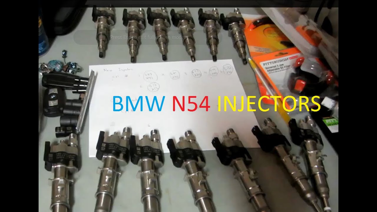

BMW E90 335i N54 Fuel Injector DIY and CodingThis videos shows you have to change and code your own injectors on a BMW N54 motor. Software used to code the new injectors is INPA.Link to the thread that...www.youtube.comguckt euch dieses Video an, am Ende startet er den Motor , da sieht man mal wie gleichmäßig die Injektoren tickern können.
So MUSS der N54 klingen
