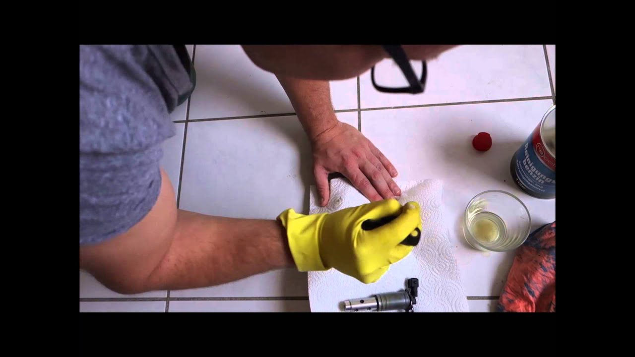

    habe heute meine magnetventile ausgebaut, gereinigt und anschließend alle adaptionswerte bis auf drosselklappen adaption gelöscht.
    fährt sich wie ein neues auto :thumbsup: kein seltenes rucken/zucken im leerlauf, keine anfahrschwäche mehr oder gar absaufen, viel harmonischer hochdrehend.

  • Wie hastn das gemacht? Ist das schwer? Hast du die per OBD dann gelöscht oder wie muss ich mir das vorstellen 8|

  • Ich hatte auch mal die Magnetventile ausgebaut und gereinigt, da ich oft (nicht immer) leichte Drehzahlschwankungen im Leerlauf sowie beim Fahren hatte. Gespürt hab ich nichts, nur an der Drehzahl konnte man es sehen. Außerdem hatte ich ab und zu (sehr selten) ein kurzes Ansteigen der Motordrehzahl beim Anhalten an einer Ampel. Als würden man kurz das Gas antippen. Und weiterhin gelegentliches Verschlucken beim drastischen Gas geben.
    Nach der Reinigung der Magnetventile hatte ich eine Woche Ruhe, bis alles wieder von vorne losging.
    Seitdem Ölwechsel letzter Woche (inkl. Filter) war ebenfalls Ruhe gewesen. Das alte Öl sah auch nicht mehr so gut aus und müffelte leicht. Ich frage mich, ob es damit was zutun gehabt haben könnte?
    Grüße MCB :juhu:
    exakt, mit hilfe der verbotenen software von bmw die man hier nicht beim namen nennen darf. ^^ die 4 großbuchstaben - die ami foren sind da etwas lockerer und stellen direkt download links ins forum :juhu:
    habe es so gemacht. mechanisch mit reinigungsbenzin und bremsenreiniger ausgespült, geklopft und geschüttelt.
    hatte leider kein 12v netzteil zur hand, mit hilfe dessen könnte man eben jene magnetventile ansteuern und noch effektiver und mit weniger aufwand reinigen. :thumbup:

  • Alles klar, jetzt müsste ich nur noch wissen wie man sie ausbaut. Habe auf Youtube leider kein Video für den N52 gefunden..
