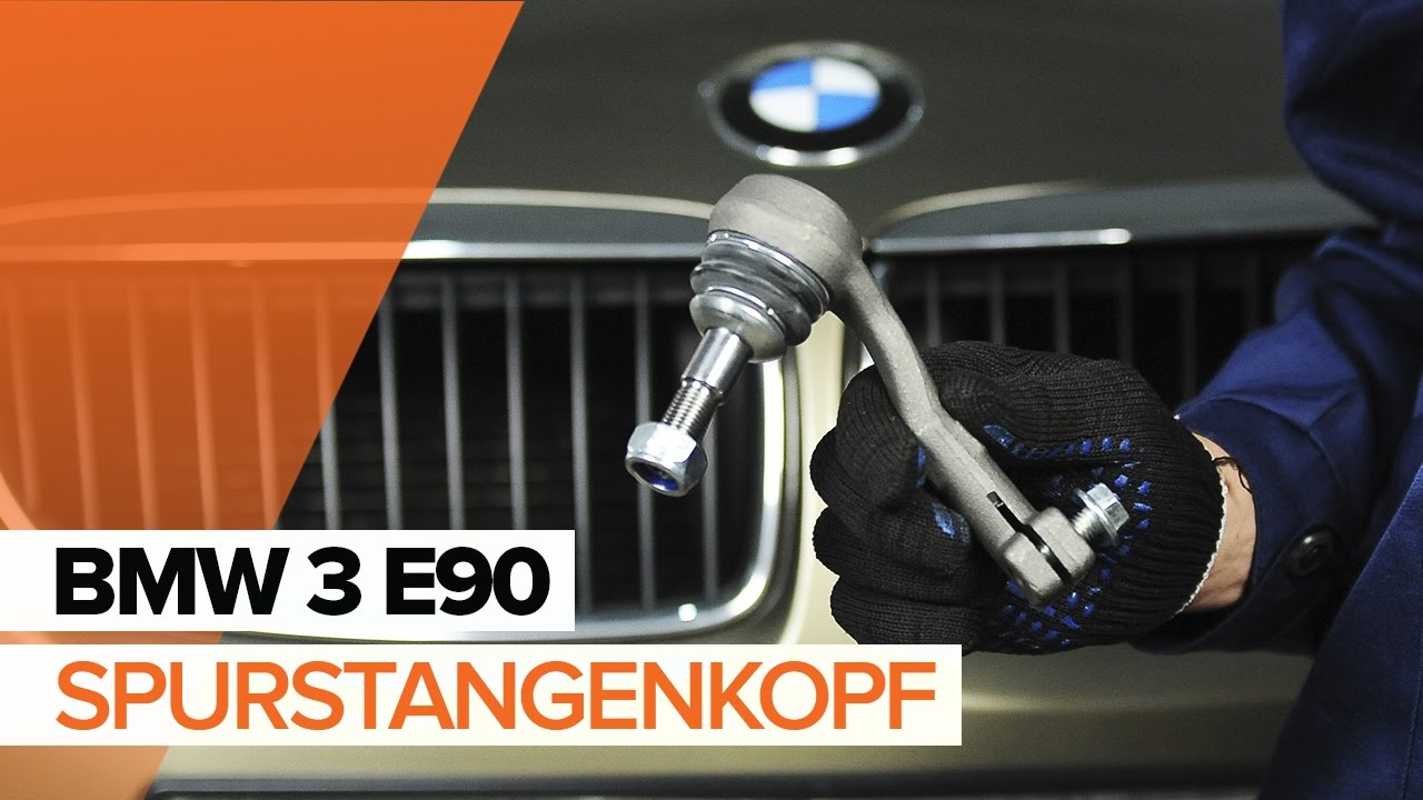

TRW oder Lemförder z.B.
						BMW E90 Spurstangenkopf wechseln [AUTODOC TUTORIAL]Wie BMW 3 5 (E90) 2.0 Limousine 2004–2011 Spurstangenkopf / Spurstangengelenk wechseln [AUTODOC TUTORIAL]Spurstangenkopf an BMW 3 Convertible (E93) (05.2006–...www.youtube.com -
