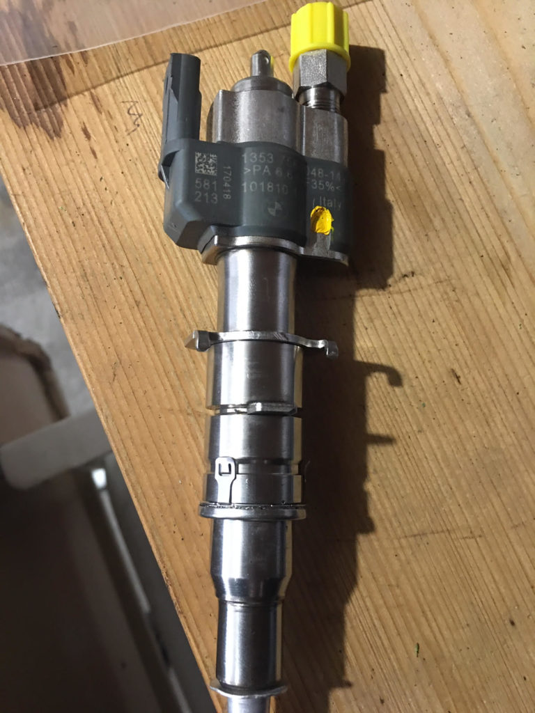

Hi,
ich hatte mir 3 von diesen bestellt und eingebaut. Laufen bis her gut. Keine Fehlzuündungen mehr.
Hab auch einen Preisvorschlag gemacht und die was günstiger bekommen. Allerdings weiss ich nicht ob es die beste Wahl ist. Bimmerprof hat auch einen Blog Eintrag dazu. Ich bin mir sicher dass es dieselben sind weill ich auch diese gelben Punkte hatte.
Vielleicht ist es eine Alternative.
Der Laden scheint jedenfalls gut zu sein. Die haben auch einen guten Prüfstand und testen die Injektoren mit 205 Bar.

Die Injektoren von Ebay würde ich nicht kaufen, keine Angabe zwecks Index, und wie in dem Link von Bimmer angemerkte Probleme mit solchen teilen.
Lieber etwas tiefer in die Tasche greifen und Ruhe haben, als billig und 2-3x stress haben.
Bei mir war es das selbe Szenario. Hatte 1x index11 und 3x Index07 verbaut. Alle mit Index07 wurde bei einer Pürfung/Reinigung bemängelt. Der Index11 war in Ordnung.
Hab dann die Index07 gegen die aus dem Link getauscht.
Ich bin bis jetzt zufrieden mit den Teilen. Die Bewerungen sind fast alle positiv und es wurden schon fast 1000 Stück verkauft. Allerdings sind die auch nicht unbedingt billig und die Preisdifferenz zu Neuteilen ist nicht so hoch.
Welche Index Nummer ist denn bei deinen drauf?Das erwähnst du mit keinem Wort, was ich schon seltsam finde.
Wenn ich solche Teile kaufen würde, wäre mein Wortlaut :
"Servus, hab mir Injektoren bei XYZ für XYZ Euro gekauft.Index ist Xy und alles funtzt einwandfrei, vlt schaut ihr euch die mal an, wenn ihr welche braucht."
Der Index wurde unkenntlich gemacht mit diesen gelben Punkten. Da die die Dinger aufmachen und $Dinge tauschen/Instandsetzen kann ich nicht sagen wie die kalibriert sind. Also ob die wie ein Injektor mit Index 11 arbeiten.
