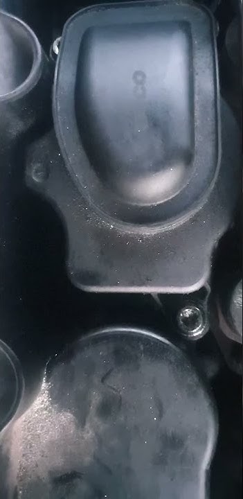

    Hi, habe ihn dann gestern wieder zusammen gebaut, da ich nicht wirklich etwas gefunden habe, wo es her kommt.
    Das Kurbelgehäuse Dings mit der Membrane und dem Filter habe ich vor rund 2000KM neu gegeben.
    Der Filter war schön mit Öl angesoffen, da er doch leicht aus dem KG dampft. (306500km)
    Am Ölfilter-Deckel spritzt es zwar raus, hat jedoch nen leichten Unterdruck. (sprich er saugt an)
    Ich fahre jetzt mal so weiter, bis auf weiteres, sollte es ärger werden, muss ich der Sache genauer nachgehen. (auf die Bühne damit usw....)
