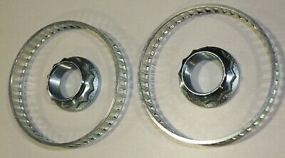

  • Es gibt zwei Arten, wie die Erfassung der Raddrehzahl ausgeführt ist.:
    1) der ABS-Ring sitzt im Radlager. Hier muss zum Tausch das Radlager ausgebaut und getauscht werden. Hier reicht es aber wie von mir geschrieben evtl. aus den Sensor auszubauen, durch die Bohrung den Rost zu entfernen und einen neuen Sensor einzubauen. Da ist vermutlich eine Schicht der Antriebswelle aufgeblüht und hat den Sensor beschädigt.
    2) Der ABS-Ring sitzt auf der Welle. Hier muss dann wirklich die Welle ausgebaut werden, der alte Ring entfernt, die Welle entrostet und ein neuer aufgeschoben werden. Und natürlich ein neuer Sensor rein.
    So wie Mk66 schreibt, könntest du aber Glück haben und die für den Anfang "einfachere" Variante 1 haben, da muss der ABS-Ring vermutlich nicht getauscht werden.

  • Du hast einen n55?
    Dann hast du keine Inkrementenräder an den Wellen, sondern im Lager. Sollte dann mit einem Sensor getan sein.
    Könnte allerdings sein dass das Radlager defekt ist, kommt auch ab und zu mal vor.

  • Ja kommt auf die Motorisierung an.
    Alle 318i und 320i n46 und n43
    325i n52 bis März 2007 (bin mir nicht ganz sicher)
    320d m47 sollte die Ringe auch auf der Welle haben.
    Also quasi alle Fahrzeuge die die große Handbremse verbaut haben, haben die Ringe im Radlager

    Ja genau. Große Handbremse = großer Achsschenkel. 320d m47 limo hat die Ringe auf den Wellen.
    Beim Cabrio ist es auch meistens in den Lagern
  • kleine handbremse = sensorring auf der welle
    große handbremse = sensorring auf dem radlager
    motorisierung spielt keine rolle.
    n52b25 hat zb im e91 ebenfalls die große handbremse.
    e93 318i die kleine.
