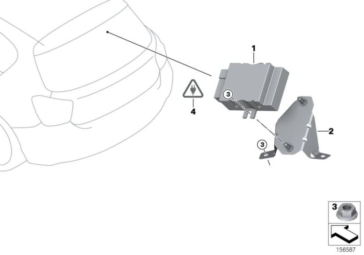

könnte die Kraftstoffpumpe oder deren ansteuerung sein
@Niels 320d genau der Meinung bin ich auch bzw. mein verdacht.
Schau mal nur von der Logik
Wenn ich den Wagen entriegele, pumpt doch normalerweise die Benzinpumpe? Das heißt, es gibt ein Summen oder? von hinten rechts?
Wie überprüft man diese auf Funktion?
(Welches Steuergerät ist für die Funktion zuständig?)
