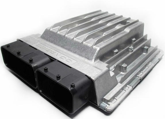

Zu deinen Zündaussetzern, von wann ist dein N43? Die ersten Motoren (meine MSD80) hatte Probleme mit sterbenden Zündtreibern die falsch dimensioniert sind. Erst die MSD81 hatten bessere verbaut.
Könnte ein Problem sein, was du vielleicht nicht ganz ausschließen solltest wenn der Rest schon getauscht wurde.
