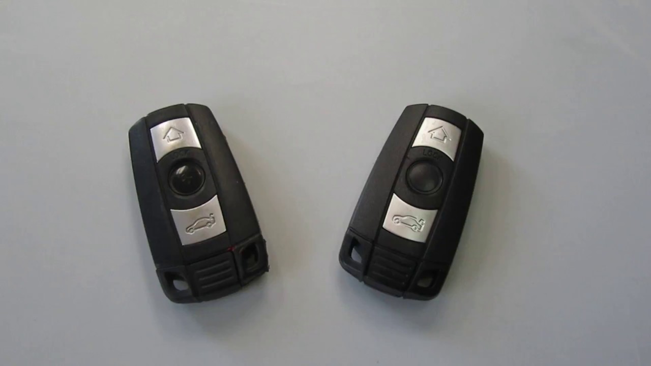

    am Schlüssel meines BMW ist das Plättchen zum Öffnen des Kofferraums herausgebrochen. Das Bruchstück ist nicht mehr auffindbar. Der Schlüssel selbst ist voll funktionsfähig. Aus optischen und haptischen Gründen hätte ich aber gerne einen unversehrten Schlüssel.
    Wie muß ich vorgehen?
    Der Weg zum freundlichen wird zwar der einfachste, aber auch der teuerste sein.
    Kann man einen Schlüssel-Rohling anlernen? Falls ja, wer bietet so was an?
    Kann ein gebrauchter Schlüssel angelernt werden?
    Gibts sonst noch Alternativen?

  • Hallo Wolfgang,
    es gibt online leere Schlüsselgehäuse zu kaufen. zB auf Ebay oder Amazon.
    Hier als Beispiel: https://www.ebay.de/itm/312738477654
    dazu braucht man aber oft noch die hier
    https://www.ebay.de/itm/194761733868

    Dass die leeren Schlüsselgehäuse angeboten werden, habe ich bisher nicht gewußt - Danke.
    Muß ich zum Ausbau der Funktechnik den alten Schlüssel aufschneiden/zersägen? Gibt es im Netz Hinweise wie man vorgehen soll um die Funktechnik in dem werkseitig zusammengeklebten Schlüssel nicht zu beschädigen?

  • Umbauanleitung auf Youtube:
    BMW Fernbedienung Gehäuse umbauen Smartkey ab 2005- Key
    hier tausche ich das komplette Gehäuse vom Smartkey und hier der link von diesen produkthttps://car-key24.de/epages/b64b8e76-d94b-4e53-9cc4-25bcbf1bf6d0.sf/d...
    www.youtube.com
    Die kleinen Embleme habe ich bisher nicht 100% zerstörungsfrei ab bekommen. Daher habe ich mir auch die von Shadow verlinkten Embleme neu bestellt.

    alte embleme gehen selten zerstörungsfrei runter.
    aber is ja auch wurst. kommt ja a neues druff :)
