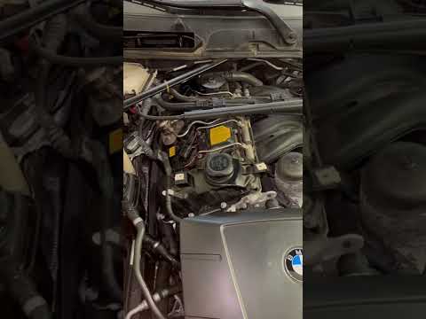

    Mit I**A habe ich auch ausgelesen, das kennfeldthermostat hatte nen kurzschluss, leitung ist i.O.
    Haben jetzt alles getauscht und so läuft er im Stand.
    N43b20 leerlauf

  • Nachtrag; wir sind jetzt eine gute Runde gefahren und die Fehler sind weg. Er zieht sauber hoch, im Teillastbereich kein ruckeln mehr, sauberes beschleunigen aus dem untertourigen und im stand ist das Rückeln weg.
    die Spulen waren die ersten von 2008 sowie die kerzen auch. Die sahen fürchterlich aus.
    Mal gucken ob es so bleibt, die Injektoren kommen trotzdem neu. :)
