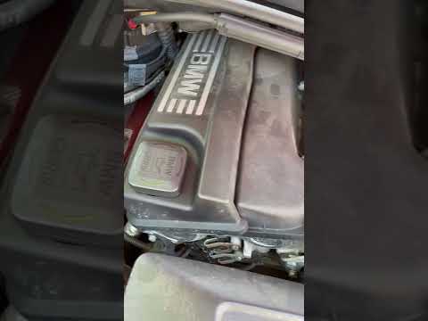

    Hallo,
    ich habe eine kurze Aufnahme aus dem Motorraum gemacht. Ich denke man hört hier schon recht gut, dass er etwas komisch klingt...
    IMG 7604
