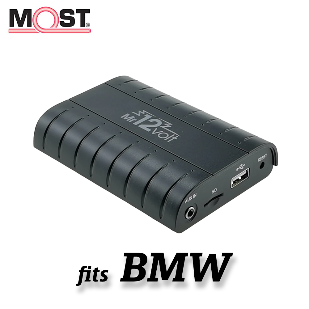

			Hallo BMW-Gemeinde, ich bin seit kurzem Besitzer eines E90 BJ2009 und hatte in meiner bisherigen Fahrzeugkarriere noch keine Berührungspunkte mit dem bayr. Automobilhersteller. Im Fahrzeug verbaut ist das Radio „BMW Professional" ohne besondere Extras wie IDrive ,USB-Schnittstelle oder CD-Wechsler. Gern möchte ich ein USB-Interface nachrüsten, dabei kommen nach meiner bisherigen Recherche 2 Geräte zur Auswahl: Mr12Volt „MOST Bus BMW M-ASK CCC CIC Professional CD Bluetooth interface”  MOST Bus BMW M-ASK CCC CIC Professional CD Bluetooth interfaceMr12volt P600 for BMW is installed on the OEM radio via Fiber Optical system (MOST). It therefore delivers high quality sound just like your original CD. And…www.mr12volt.com MOST Bus BMW M-ASK CCC CIC Professional CD Bluetooth interfaceMr12volt P600 for BMW is installed on the OEM radio via Fiber Optical system (MOST). It therefore delivers high quality sound just like your original CD. And…www.mr12volt.com-unterstützt die Lenkradbedienung -BT -USB/ SD/ Aux -Freisprecheinrichtung -Radio muss mit 6-fach CD-Wechsler ausgestattet sein, oder andernfalls muss dieser systemisch aktiviert werden Vocomo “Freisprecheinrichtung mit Musikstreaming kX-2 BMW V3 Bluetooth“  Freisprecheinrichtung mit Musikstreaming kX-2 BMW V3 BluetoothBMW 1er (E81,E82,E87,E88), 3er (E90,E91,E92,E93), 5/6er (E60,E61,E63,E64), Z4 (E89), X1 (E84), X5/6 (E70,E71), Mini (R55,R56,R57,R58,R59,R60,R61) Alle Radios…www.vocomo.de Freisprecheinrichtung mit Musikstreaming kX-2 BMW V3 BluetoothBMW 1er (E81,E82,E87,E88), 3er (E90,E91,E92,E93), 5/6er (E60,E61,E63,E64), Z4 (E89), X1 (E84), X5/6 (E70,E71), Mini (R55,R56,R57,R58,R59,R60,R61) Alle Radios…www.vocomo.de-unterstützt die Lenkradbedienung -BT -Freisprecheinrichtung Aufgrund von USB und SD-Anschlüssen neige ich eigentlich zum Gerät von Mr.12Volt, stutzig macht mich nur der hervorgehobene Punkt der CD-Wechsler-Freischaltung. Ich habe hier im Forum schon gelesen, dass dies automatisch bei Anschluss passiert, andere geben Anleitungen zum Codieren. Ein nahegelegener Codierer verneinte meine Anfrage dazu. Kann hier jemand seine Erfahrung zum Besten geben? Ist wirklich die Freischaltung/ Codierung notwendig? Gibt es weitere Vor- und Nachteile zwischen den beiden Systemen? Danke vorab.
			Ist wirklich die Freischaltung/ Codierung notwendig? Gibt es weitere Vor- und Nachteile zwischen den beiden Systemen? Ich kann nur für die Mr12volt Carplay Box sprechen, allerdings wird die ebenfalls über MOST eingebunden. Bei mir war nach dem Einbau keine Codierung notwendig - CCC und kein CD Wechsler vorher. Andere im Forum berichten anderes. Die Qualität über MOST ist top. Hast du dir vielleicht überlegt gleich die Carplay Variante von Mr12volt einzubauen? Der Einbauaufwand ist quasi der gleiche..
 Kann ich wärmstens empfehlen, da auch die Sprachsteuerung (z.B. Siri) funktioniert, Routenführung über Google Maps etc. wertet das Auto wirklich auf. Kleiner Tipp: Um Ostern und Weihnachten gibts meist Rabatte auf das Mr12volt

			Ich habe jüngst das Mr. 12 Volt P600 für meinen E90 EZ 12/09 erworben.
 Ausgangszustand am Fahrzeug:
 -kein Navi
 -kein USB-Anschluss, nur AUX
 -Radio BMW Professional Alpine Modell CD73 mit MOST-Anschluss
 -kein CD-Wechsler, weder vorn, noch hinten
 Lt. der Homepage (https://www.mr12volt.com/colle…mw/products/p600-lp1601bm) muss entweder ein CD-Wechsler vorhanden sein oder wenn nicht, dann zumindest systemisch freigeschalten werden.
 Nun wolte ich mich heute an den Einbau machen und stelle fest, dass bei mir am Fahrzeug offenbar nirgendwo ein Glasfaserkabel anliegt.
 Weder am rückseitigen Stecker, noch in dem Bereich dahinter.
 In sämtlichen Einbauvideos wird jedoch ein Glasfaserkabel an Mr. 12 Volt angesteckt.
 Liegt hier ein Irrtum meinerseits vor? Ist ggf. ein weiterer Adapter nötig?
 Gibt es Baujahrabhängig Modelle mit und ohne Most bei nicht vorhandenen Wechsler?
 Ich hoffe die Bilder im Anhnag geben Aufschluss über die vorhandene Hardware.
 Danke vorab für Rückmeldungen!
