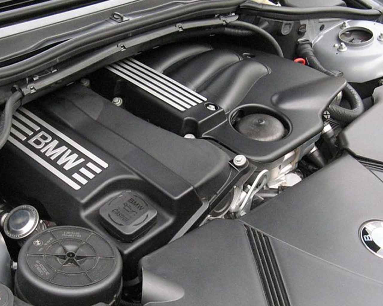

    BMW N46: Typische Probleme & Haltbarkeit
    Typische Probleme und Schwachstellen beim BMW N46 (320i, 118i): Steuerkette, Ölverlust ▻ Mängel ✓ Haltbarkeit des Motors
    gebrauchtwagenberater.de
