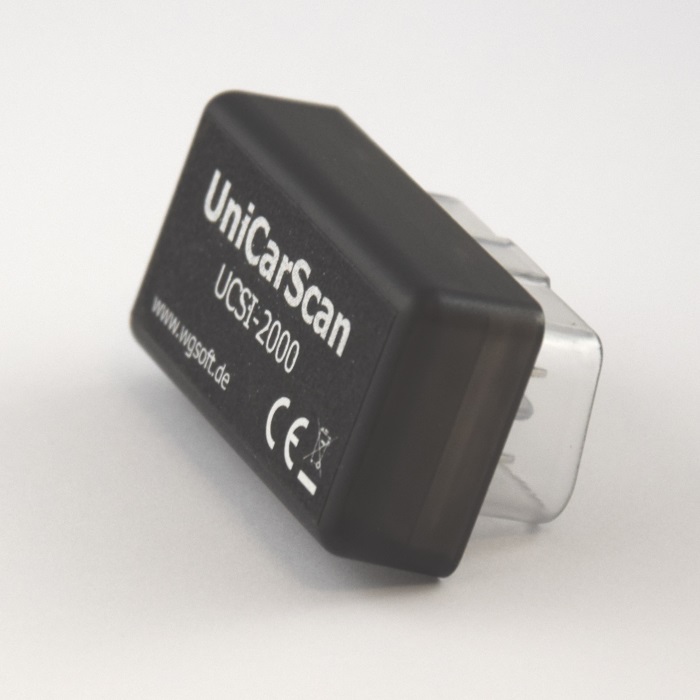

    Zum Anlernen der neuen Batterie würde mir generell Bimmerlink reichen.
    Falls ich auch Umcodieren muss, dann brauche ich auch noch Bimmercode.
    Bzgl. des OBD-Adapters ... haben die Adapter vom Hersteller OBDLink einen Vorteil gegenüber den günstigen Adapter die laut Bimmerlink ebenfalls kompatibel sind?

    Und kann jemand bestätigen, dass die Registrierung der neuen Batterie mit OBDLink funktioniert?
    Und ggf. einem Empfehlung zum OBD-Adapter geben?
  • egistrieren geht mit Bimmerlink ohne Probleme. Hab ich auch erst bei mir am 1er gemacht, da war die Batterie nach nicht mal 5 Jahren hin...
    Danke dir.
    Kannst du mir bitte noch sagen, welchen OBD Adapter du hast und ob du ihn weiter empfehlen würdest?
