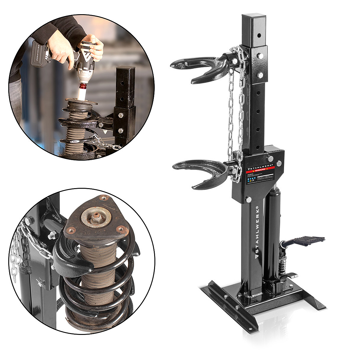

    Dazu hab ich eine Frage: die Dämpfer haben ja noch eine zusätzliche Feder im Aussenrohr. Lt. den Anleitungen muss man die Kolbenstange entgegen dieser Feder noch etwas weiter herausziehen, damit man die richtige Länge hat, um den Dämper in die gespannte Feder zu stecken.
    Der Federspannder, der mir in der Hobbywerkstatt zur Verfügung steht, ist aber so eine Ding im Wagenheber-Format.
    Damit kann man also nur drücken und nicht ziehen.
    Habt ihr Ideen, wie man das Federbein mit "Hausmitteln" zusammenbauen kann?
    Dodger
  • Nein
    Du musst die Kolbenstange ausziehen und Fixieren. Das funktioniert mit solchen Spannern nicht.
    Selbst wenn der Spanner weit genug spannt, ist die Kolbenstange im eingezogenen Zustand zu kurz für die Montage der Teile.
    Also entweder besorgst du dir das Werkzeug, Probierst es auf gut Glück und hast dann Pech oder die Werkstatt hat sowas doch irgendwo. Wenn du natürlich Dämpfer hast die keine Zugfeder haben, brauchst du das Teil nicht.
  • Du brauchst zwei Sachen: einen Federspanner, mit dem du die Kolbenstange herausziehen kannst und eine Klemme, mit der du die ausgezogen Stange fixieren kannst. Letzteres gibts für 10-20€ und würde ich einfach kaufen, wenn es die Werkstatt nicht da hat.
  • hab mir jetzt mit 2 Hölzer und zwei Gewindestangen beholfen.
    Das eine Holz sitzt auf dem Aussenrohr auf, das andere oben auf der Kolbenstange und ist mit der Original-Mutter gesichert..
    Die zwei Gewindestangen laufen parallel zur Kolbenstange.
    jetzt kann ich den Abstand zwischen den Brettern mit zwei Muttern vergrößern, sprich die Kolbenstange herausziehen.
    Geklemmt wird die Kolbenstange am Ende mit einer Schlauchschelle und Gummi dazwischen.
    Funktioniert wunderbar, das "Ausfahren" dauert halt nur etwas länger, weil ich es ja mit den Muttern hochdrehen muss.
