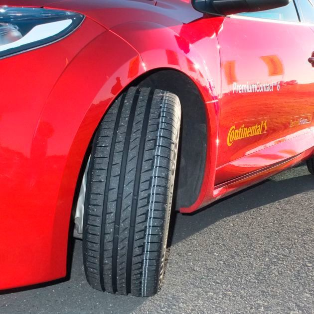

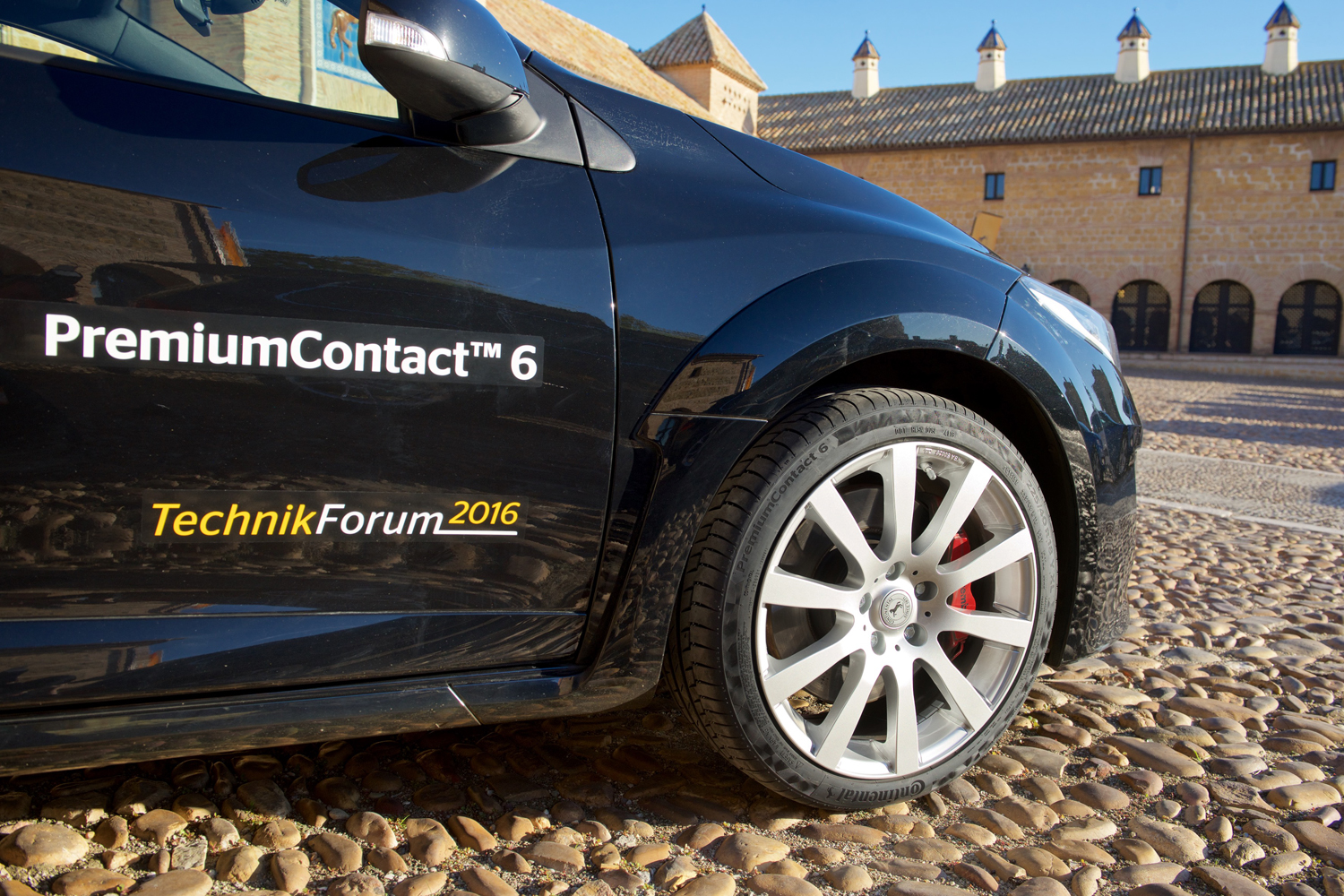

    Hatten wir eigentlich schon, dass Conti sowohl den SportContact 5 als auch den PremiumContact 5
    in Rente schickt, und zwar weil Conti sie durch einen gemeinsamen Nachfolger für beide ablöst?
    Es gibt in diesem Frühjahr einen neuen Conti PremiumContact 6. Ja, man mag es kaum glauben, er
    ersetzt tatsächlich auch den SportContact 5. Etwas verwirrend auf den ersten Blick.
    Immerhin löst sich damit für Conti das Dilemma, dass der Nachfolger des SC5 nicht SC6 heißen kann,
    weil es selbigen längst gibt (und dieser SC6 nun mal wie zuvor der SC 5P eine Ergänzung zum SC5 dar-
    stellt, und eben nicht einen Nachfolger).
    http://www.continental-reifen.…r-und-komfortabler-reifen
    http://www.continental-reifen.…contact-6-von-continental
    https://www.automobil-produkti…iumcontact-6-vor-126.html
    http://www.kfz-betrieb.vogel.d…t-6-leise-reise-a-559014/
    Es sieht sich durch alle Pressemeldungen durch, Conti beschwört Verbesserungen in drei Punkten:
    Lenkpräzision, Geräuschkomfort, Lebensdauer. Das passt ganz gut. Am Grip, und da speziell am
    Nassgrip gab's bislang nicht viel zu meckern.
