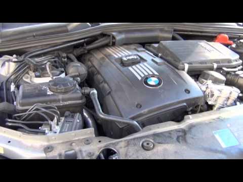

    Ich kann mir echt nicht vorstellen dass es die Wastegates sind... Mein Geräusch ist viel höher als das hier und tritt auch nie im Stand auf.
    BMW N54 Turbo Rattle Clanking Noise Caused By Failure Turbo Chargers
    This video show how to check to see if you have the turbo rattle that is covered under an extended warranty for 8 years 80,000 miles on many BMW's with the N...
    www.youtube.com
    Diese Idee hatte ich auch schon. Gefühlt wird das Geräusch nämlich etwas lauter sobald er warm ist (die Dinger werden ja schweinisch heiss). Eine Hebebühne habe ich nicht, daher ist die Prüfung leider etwas schwierig.
