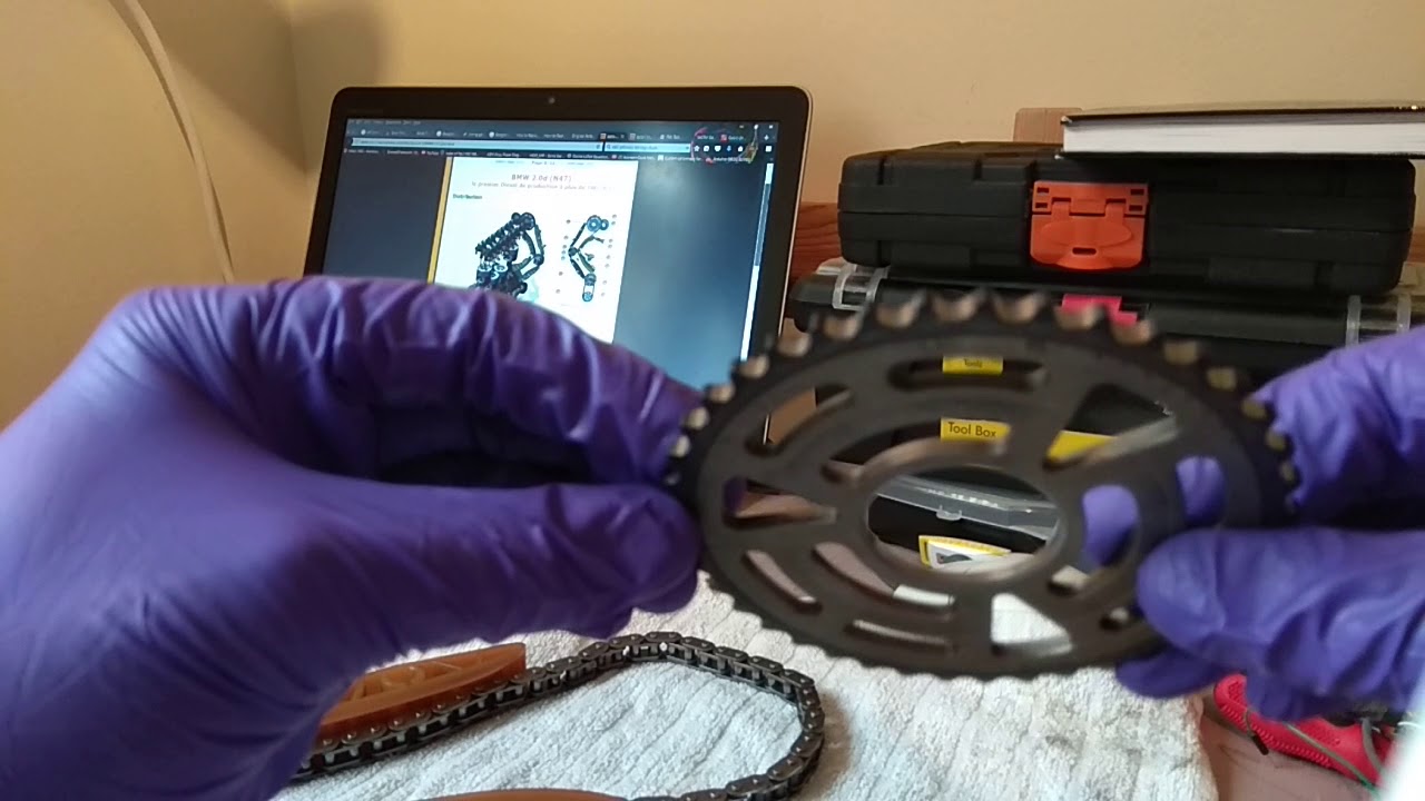

  • Hab gerade etwas Langeweile und bin auf die Analyse eines Tribologiestudenten aus England zur möglichen Ursache des Kettenproblems gestoßen.
    Der junge Mann, selbst betroffen, hat sich seine alten Bauteile mal unter den Gesichtspunkten des Verschleißes und der möglichen Ursachen angeschaut.
    N47 timing chain analysis
    An analysis of the timing chain taken from an N47 engine (2009 320d) at ~100,000 miles.Disclaimer: I have no qualifications in automotive engineering nor am ...
    m.youtube.com
    Am Anfang etwas träge, wirds gegen Ende umso interessanter. Leider nur auf Englisch.

    Mal wieder zeigt sich, dass die Ölwechselintervalle mit weit über 30t km (meiner sagt durch die ganze Langstrecke immer was von 34-35t km) viel zu lang sind.
  • Man weiß nicht, ob das die Erklärung schlechthin ist. Sie klingt aber zumindest nicht völlig abwegig und wenn verkürzte Ölwechselintervalle gegen einen möglichen Schaden helfen könnten, wäre das doch im Vergleich eine günstigere Variante...
