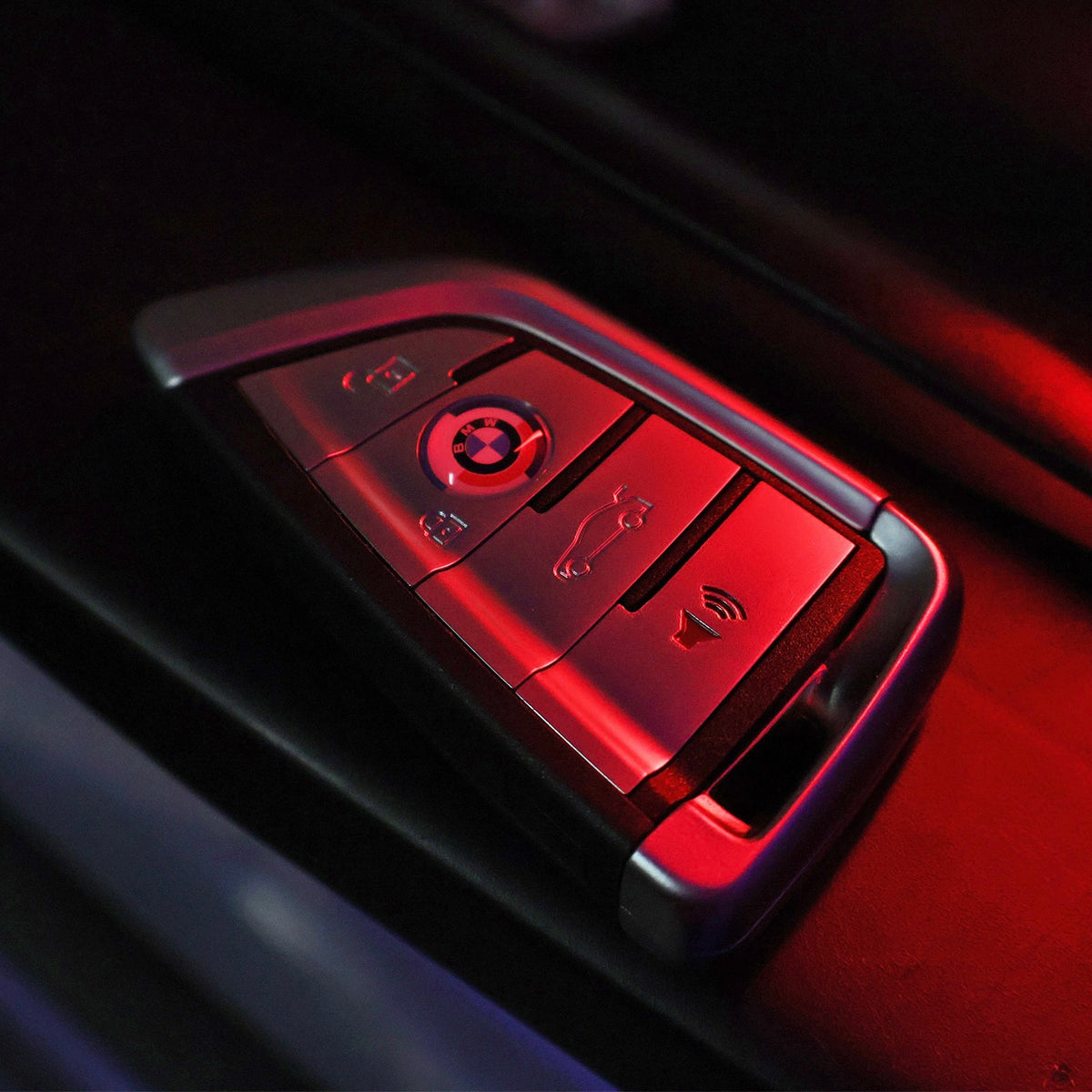

Upgrade-Kit für schlüsselloses Fernstartsystem für BMW E90 E92Bringen Sie Ihren BMW mit unserem Keyless Remote Start Upgrade Kit auf die nächste Generation ! Egal, ob Sie Ihren BMW per Knopfdruck in unserer mobilen App…bavmods.com
habt ihr davon schonmal gehört? Ein Kit das jeden E9x und andere Bmws aus der Zeit zu Keyless Go umfunktionieren soll. Sündhaft teuer, das würde ich niemals kaufen aber kann das überhaupt klappen? wie Sicher kann das sein?
Jep schon gehört davon, kenne aber niemand der das Geld ausgegeben hat.
https://bavmods.com/de/product…em_S-Bl_ufRKI9Z3j5hJPNhyA
gibt es billiger bei Aliexpress.
Haben paar im F1x Forum verbaut.
Displayschlüssel ist auch dabei.
Auto sperrt automatisch auf und zu bei Annäherung oder Entfernung davon.
