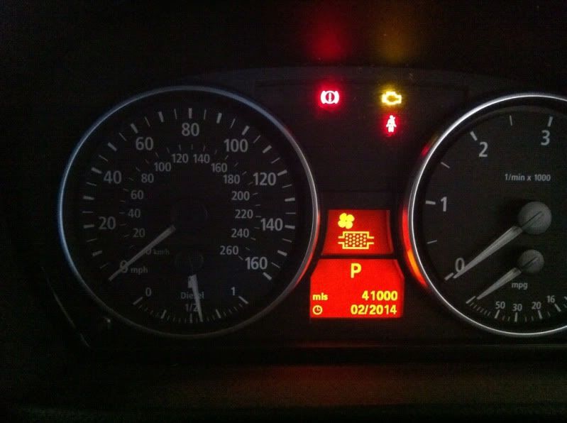

Unter Serviceanzeige zurück stellen:
Zündung einschalten und Türe schliessen, falls das noch nicht geschehen ist. Dann warten bis die normale Anzeige im Kombiinstrument erscheint. Jetzt den Taster für den Bordcomputer am Blinkerhebel gedrückt halten bis die Serviceanzeige erscheint. Jetzt mit Wippschalter zum jeweiligen Service wechseln, den man zurückstellen will. Mit dem Taster für den Bordcomputer den Vorgang bestätigen, wenn Reset erscheint. Wenn der Hacken neben dem Symbol erscheint, habt ihr es geschafft.
Grüße Göran
Stimmt, so gings auch bei mir, habe das mit dem Geheimmenue verwechselt
. Liegt wahrscheinlich wirklich am Bj.
Sollte normal dieses Symbol sein: http://i94.photobucket.com/albums/l83/ajdowson/ebc52c73.jpg
