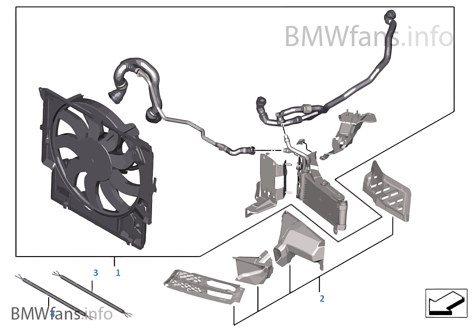

  • ein anderer Ölkühler ist im BMW pake tnicht drin,
    absolut falsch - das performance power kit beinhaltet einen zusätzlichen ölkühler, welcher auf der fahrerseite montiert wird!
  • absolut falsch - das performance power kit beinhaltet einen zusätzlichen ölkühler, welcher auf der fahrerseite montiert wird!
    Bist du dir da sicher approximate,
    wie gesagt ich leite nur das weiter, was ich von ihm gehört hab.
    Laut ETK sehe ich allerdings auch keinen zusätzlichen Ölkühler:
    BMW Performance Power Kit
    BMW Performance Power Kit | BMW 3' E93 335i N54 Europa
    de.bmwfans.info
    Vielen dank
