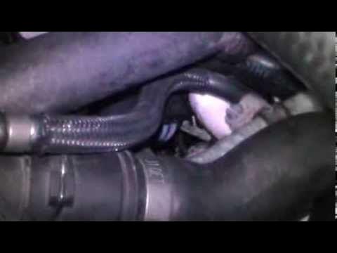

Also, ich ziehe den Hut vor jedem, der das Ding da unten drunter rausfummelt und wieder rein! Da hätte ich schon keine Lust mehr, bevor ich die Haube überhaupt auf hätte.
Gut, vielleicht hat er Kinderhände. Das erleicht die Sache.
Beim M57N2 ist das GK-STG ohne Ausbau der ASB in 15 MInuten getauscht.
Es gibt ein Video auf YT, das die notwendigen Schritte bei einem E6x erläutert.
Wichtige Vorarbeiten sind das Lösen des Plastik-Kühlrohres am Ölfiltergehäuse (und am Besten gleich noch vorne unter der Drosselklappe, Bruchgefahr) sowie das Entfernen aller störenden Plastik-Clipse der Schäuche.
Dann hat man Platz zum Arbeiten.
Beim N57 muss man nichts ausbauen, allerdings ist es eine Fummelei.
Habe allerdings schon Schlimmeres gemacht
Mit einer flexiblen Welle lassen sich die Schrauben zudem deutlich angenehmer wieder ansetzen.
Vielen Dank Jungs, hat geholfen.
Wir haben leider etwas länger als 15min. gebraucht, nur weil der große Stecker nicht abging.
Meine Güte war das ein S****! Alles andere war easy. Aber der Stecker..
