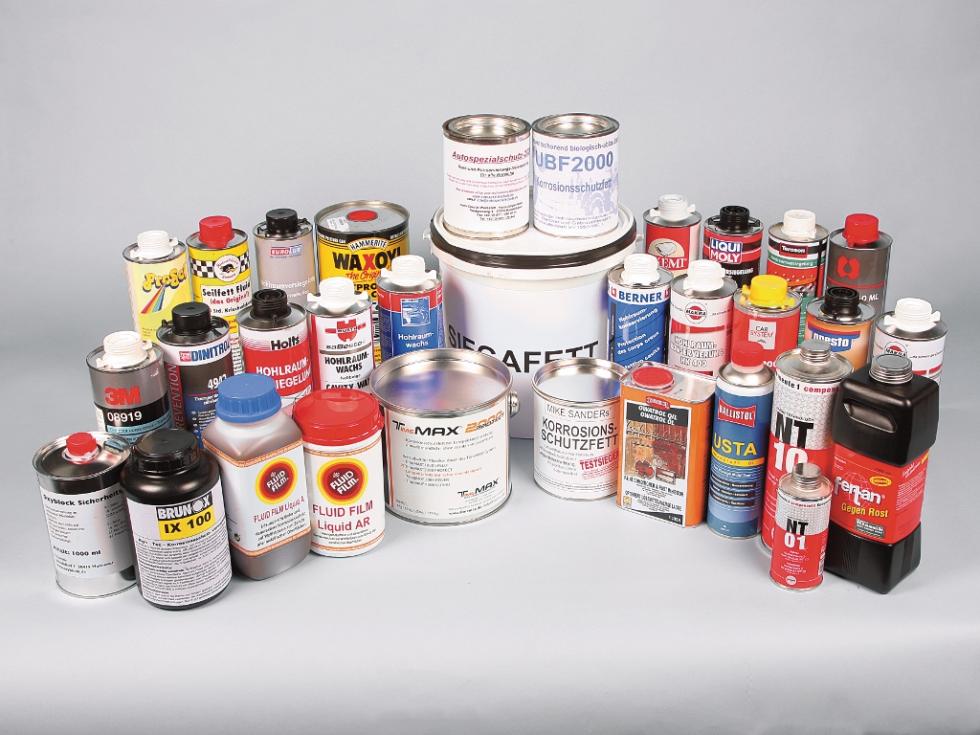

    Zur Wirksamkeit :
    Unabhängig von der verwendeten Marke ist Fett das beste Mittel für nachhaltigen Korrosionsschutz. Auch bei bereits bestehendem rost kriecht es in den rost hinein und verschließt qausi die Poren in selbigem. Dadurch wird das eindringen weiterer Feuchtigkeit verhindert, wodurch das weiterrosten verhindert wird.
    Wer mehr darüber lesen will, hier ein großer und sehr ausführlicher Langzeit test von verschiedensten Produkten durch ein oldtimer Magazin. Ist dort als PDF Download!
    Der Rostschutztest
    www.oldtimer-markt.de
    Ps: im test steht auch was zur kriechfähigkeit der Produkte, also bezüglich der Stellen die man nicht unmittelbar erreicht
