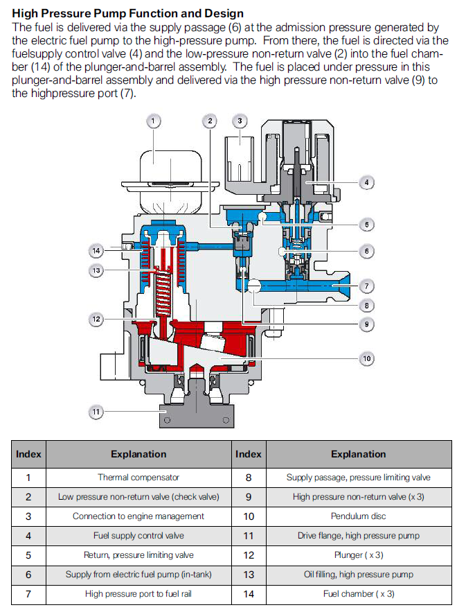

  • Bei unseren N53 war die HDP auch schon kaputt bei 120t, bemerkbar machte es sich das beim Kaltstart die Motorstörung kam. HDP könnte es schon sein
  • HPFP - Bimmerprofs.com | NOx emulator NOXEM 129 | 130 | 402 developed for BMW N43 & N53 series engines
    In this entry – about one of the most expensive hubs of direct injection engines: high-pressure fuel pump. The structure of HPFP has described in BMW AG…
    bimmerprofs.com
    mal zum Nachlesen - fand ich recht spannend.
    Die Intankpumpe könnte trotzdem einen „weg“ haben, allerdings würde er bei längerem Warten vor dem Start keinen zusätzlichen Druck aufbauen. Im Zweifel Druck messen (lassen). Kommt nicht ausreichend Sprit/ Druck an der HDP an, kann die selber nicht ausreichend Druck produzieren.
