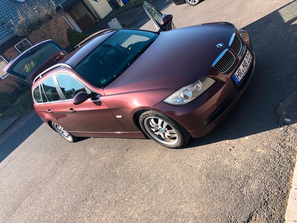

  • Hi ihr Lieben,
    was sagt ihr zu den drei? Vor allem der weiße mit m-paket hat es mir angetan!
    https://link.mobile.de/7iszk9ToKq8JTsDy6
    Der 325i hat bisher nur Getriebespülung und Steuerkette bekommen.
    BMW Touring 325 i E91
    Sehr zuverlässiger BMW 325 i Touring E91 in Barriquerot von 2006. Seit 2012 in meinem Besitz. Bei...,BMW Touring 325 i E91 in Hessen - Niedenstein
    www.ebay-kleinanzeigen.de
    Edit: der BMW aus dem Anfangspost ist mittlerweile von 8500 auf 7999 gesenkt worden.
  • Ich möchte mal behaupten, daß der 325i für den Preis i.O. ist, wenn die Steuerkette schon gemacht wurde.
    Der Motor ist bei dem Fahrzeugalter noch kein Direkteinspritzer, sprich du hast kein Risiko auf teure Injektoren, NoX Kat, ebenso hat er keine HDP.
    Kommt ansonsten darauf an, in wie weit der Rest bereits gepflegt/überholt wurde. Also wenn Stoßdämpfer/Fahrwerkslagerungen noch die ersten oder auch schon die zweiten sind, müssen die bei der Laufleistung einfach neu. Was mir sonst noch auffällt: Das Radio ist die absolut günstigste Version, daher auch keine Lautsprecher in den Türecken, günstigste Lautsprecher, erwarte da also nichts Weltbewegendes. Für etwas Analogradio Gedudel Ok, dann war es das aber auch schon.
