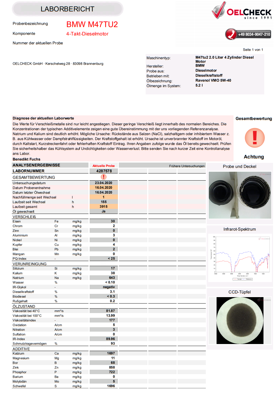

Ich hatte mal ein ähnliches Verhalten, du kannst dir gerne durchlese wo ich am Ende angekommen bin
Ravenol VMO 5W40 | BMW E90 320d m47tu2 | 8282 km - Ölanalysen und Ölanalytik für Motor und GetriebeHallo allerseits, da ich das Kühlsystem bei meinem Motor nicht entlüftet bekomme, hatte ich einen bösen Verdacht und habe mal eine Öl-Probe ins Labor…oil-club.de -

Hier ist eine aktuelle Öl Analyse aus dem Labor https://de.oelcheck.com/
Bei dem BMW handelt es sich um einen aktuellen 520d mit dem neuen B47 Motor. Das Öl (Original BMW Twin Power Turbo 5W30) war 22.000 km im Einsatz und es ist sowas von fertig...aber seht selbst. Der Motor ist gerade mal 77.000 km gelaufen. Sehen werden aber nur diejenigen die sehen möchten, sich die Welt schön reden kann jeder...:
BMW Twin Power 5W30 - BMW G31 520d 190PS - 22.300km - Ölanalysen und Ölanalytik für Motor und GetriebeHallo, habe einen Leasingrückläufer August 2020 mit 77.300 Km gekauft (Ölwechsel wurde kurz davor mit 5w30 bei BMW durchgeführt). Habe jetzt das ÖL gewechselt…oil-club.deSein Fahrprofil:
