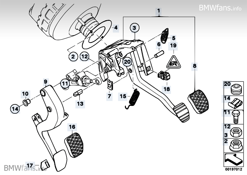

  • Ich muss das Thema mit der "Feder" nochmal aufgreifen!
    Kupplungspedal
    Ich habe n 330d N57; CDV ist raus und frisch entlüftet ist auch! Habe auch noch zusätzlich einen Kupplungswegbegrenzer verbaut! Das Kupplungsverhalten hat sich seitdem wahnsinnig verbessert! Bin jedoch immer noch nicht 100% zufrieden!
    Habe ich auch diese "Feder" verbaut??? Welche Nr. ist das nun auf dem Bild?? Nr. 5 oder Nr. 15???
  • nummer 15 hat jeder verbaut.
    den dämpfer (übertotpunktfeder) ist auf der zeichnung nicht abgebildet.
  • N57: Das Entfernen des Übertotpunkt Dämpfers kann ich empfehlen. Zusammen mit Kupplungswegbegrenzer, CDV delete und Entlüften macht das eine ganz gut dosierbare Kupplung.
