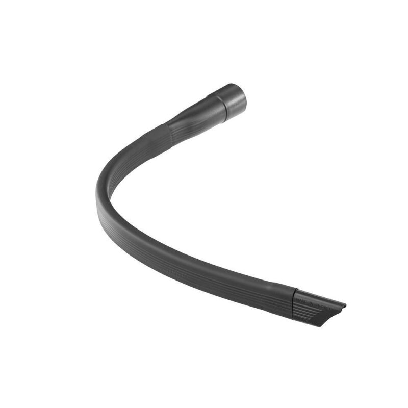

			Wenn du nen dünnen Staubsauger hast, vielleicht mit der Kippfunktion? Die fährt ja den Dachhimmel zu, wenn du sie gedrückt hältst. Dann müsstest du durch das offene Dach da drankommen… Staubsauger ist zu dick. Ich bin nichtmal mit der Hand durchgekommen. Eventuell geht ein dünner Stock mit Lappen dran.
			Auf Kipp, dann den Staubsauger von innen an den Spalt halten und von oben vorsichtig mit Druckluft... Alternativ eine Scheibe demontieren und dann den Schwebehimmel verfahren. Das birgt aber das Risiko von Windgeräuschen und entsprechend langen Einstellarbeiten. Daher hast du diese Möglichkeit (verständlicherweise) vermutlich ausgeschlossen.
			Es gibt dünne und flexible Düsen für den Staubsauger:  Zentralstaubsauger Flexible Fugendüse 600 x 30 mm von BVC EBS Distribution - lueftungsmarkt.delueftungsmarkt.de | Technik rund ums Haus 600 mm lang, 30 mm breit, 32-35 mm Anschlusswww.lueftungsmarkt.de Zentralstaubsauger Flexible Fugendüse 600 x 30 mm von BVC EBS Distribution - lueftungsmarkt.delueftungsmarkt.de | Technik rund ums Haus 600 mm lang, 30 mm breit, 32-35 mm Anschlusswww.lueftungsmarkt.dePasst das auch nicht rein?
			Schiebedach und Dachhimmel schließen, FZD ausbauen und dann kann man die Schraube zur Notschließung (4er Inbus) den Glasdeckel öffnen und der Schwebehimmel bleibt geschlossen. Wäre mir aber für ein bisschen Staub zu viel Arbeit
