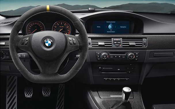

Ich habe normales Lenkrad mit LCI MuFu Tasten eingebaut.
Das hier ist ja ein Sportlenkrad VFL
[Blockierte Grafik: http://www.myparts.ge/photos/parts/orig/8127861_1.jpg]
Die 2 MuFu Tasten rechts sind anders als bei mir
(Umlüftung und Audioquelle ändern) hier Stern und Raute. Funktional sollten die doch ganz normal passen? Muss ich beachten wenn ich so ein Lenkrad kaufe, also mit MuFus aber VFL ?

Route berechnen oder was ? ) - Ne Spass beiseite , Funktionen bleiben erhalten - hab den Wechsel vom Standard auf M VFL (eben auch mit Raute und Stern) auch grad hinter mir und hat alles Plug & Play gepasst - keiner Fehler nix codiern oder abschneiden.
