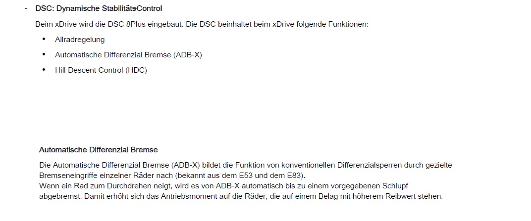

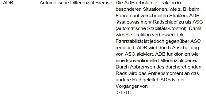

Quelle: BMW Unterlagen
Von ADB oder einem ähnlichen System ist darin in Verbindung mit dem MK60E5 nie etwas zu lesen...

Mit dem Satz "ADB ist der Vorgänger von DTC" ist die Verwirrung komplett.
Es wird dadurch auch nicht unbedingt besser, dass BMW eine eigene Nomen-
klatura praktiziert, anders als andere Hersteller und die Zulieferer von Bosch
bis Conti.
Und dass ADB erst durch Abschalten von ASC aktiviert werden muss, finde
ich auch seltsam. Überhaupt findet sich in den BMW-Texten mehr Marketing-
Geschwafel als brauchbarer und präziser Informationsgehalt. Da wird bspw.
im Pamphlet "25 Jahre BMW Allradkompetenz" auch von ADB+ gesprochen,
aber eben im Zusammenhang mit X3 und X5. Ob und was sich davon in wel-
cher Form auch im 3er wiederfindet, das kann man nur vermuten. MK60E5
(= DSC8+?) könnte das technisch wohl locker, nur muss das ja nicht auch
zwangsläufig heißen, dass auch immer alles in jedem Modell implementiert
ist.
Ich habe jetzt 'ne Dreiviertelstunde gegoogelt und gelesen, und bin leider
nur bedingt schlauer.
